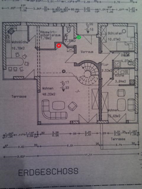

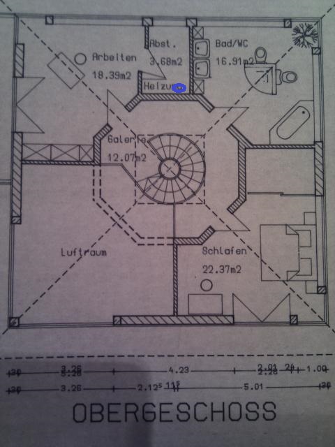

Im Anhang die Schnitte von EG und OG, einen Keller hab ich nicht Big Grin
der rote Punkt ist der Bewegungsmelder
der blaue Punkt ist die Zentrale
der grüne Punkt ist die Bedieneinheit
Die Fenster und Türen im OG sind zusätzlich abschliessbar!
Unten im EG sind gaaanz einfache Türen und Fenster. Die Einheit im rechten Bereich ist eine Einliegerwohnung (unbewohnt und ohne was wertvolles) - die würd ich nicht absichern glaub ich.
Das wichtigste ist der Wohnbereich und der Weg ins OG - denke den kann ich mit einem Bewegungsmelder sichern!?

werde mal versuchen einige Infos hinzuzufügen.
(13-12-2014 18:40)lala67 schrieb:  1 Zentrale 82KR oder 83KR
Bin mir nicht sicher, ob die 82 KR ausreicht – Preisunterschied zur 83er wäre ja nicht so groß. Hauptunterschied ist doch die Möglichkeit mehr manuelle Melder anzubinden – oder hab ich was vergessen?
Grundsätzlich stimmt das. Das 83 Gehäsue ist größer. dadurch beitet es mehr Platz für die Verkabelung. Meist wird das 83KR ohne Akku geliefert. Hier muss du die Preise gut vergleichen. Du musst darauf achten kein 83K zu kaufen, denn da ist kein Funkempfänger drin, den kauftst du dann als Nachrüstsatz dazu.
Zitat:1 Bedieneinheit JA-81F RGB mit Netzteil, um das Berühren des Deckels zu umgehen. Hab ich das mit dem Deckel richtig verstanden? Die Einheit ist innen im Flur direkt neben der Haustüre und ne Steckdose ist auch gleich darunter Smile
Externe Stromversorgung ist gut, aber die Beleuchtung geht trotzdem aus. Du kommst also um das Flache drücken nicht herum. Cool
Zitat:1 Bewegungsmelder –soweit ich das gelesen hab, ist der 80w dem 80p vorzuziehen – oder?
80W sind Dualmelder und als solchen unempfindlich gegen Luftströmungen. Meine Wahl, wenn Heizung oder ähnliches in der Nähe sind.
Zitat:Bin mir nicht sicher, ob ich einen kombinierten mit Glasbruchmelder nehmen soll?
Davon halte ich nicht viel, da du einen BWM nicht aufs Fenster richten sollst, einen Glasbruchmelder aber auf Fenster richten musst. Lieber getrennt kaufen und optimal positionieren.
Zitat:Den mit der Kamerafunktionieren finde ich auch interessant? Aber bei den Bewegungsmeldern,
Auflösung sehr "übersichtlich". Dient nur zur Alarmbestätigung. Du kannst halt sehen, das da Jemand rumläuft, aber auch nicht mehr. Ersetzt nie eine Videoüberwachung.
Zitat:bin ich sehr sehr unsicher, auch wegen der Vielfalt, die angeboten wird.
Da ist schlecht zu helfen, den hier zu beraten ist die Aufgabe eines Errichters vor Ort.
Zitat:Vor allem darf ich hier nichts falsch machen, weil ich auf Fenstermelder weitestgehend verzichten möchte. Nur oben die Terrassentür zur Dachterrasse bekommt evtl. einen Magnetkontakt
Das ist schade, da du die Anlage nur mit BWM nur eingeschränkt benutzen kannst. Denn du kannst die Anlage halt nur scharfschalten, wenn sich keiner in den gesichteren Räumen aufhält.
Zitat:0 Fenstermelder: ich hab zwar im EG 3 doppelflüglige Terrassentüren und circa. 16 Fenster (zum Teil Doppelfüglig) – dazu noch eine 5 Meter breite Fensterfront. Im 1 OG hab ich 8 Türhohe Fenster und auch noch n paar Fenster Big Grin
Mit Fenster meldern , kannst du die Anlage aktivieren und dich trotzdem frei im Haus bewegen.
Zitat:1 Fernbedienung – RC-86K – um die Anlage aus dem ersten Stock (Schlafen) aus und ein zu schalten
Das ist OK, RC-82 auch möglich, evtl besser ein zweites Bedienteil setzen. Dann kannst du auch sehen was los ist.
Zitat:5 Transponderchips für die Familie
OK
Zitat:1x Außensirene JA-80A – taugt die, oder gibt’s ne Alternative
Die ist OK. Ob eine Aussensirenme sinnvoll ist oder nicht, ist hier vielfach beschreiben worden. Ich selber bin für Sirenen im Haus.
Zitat:2x Innensirene JA80L - taugt die, oder gibt’s ne Alternative. Ich könnte eine drahtgebundene verwenden, da ich die eine Sirene nahe an der Zentraleinheit im 1OG anbringe.
In deinem Fall denke ich, reicht eine SAG-122 verdrahtete Sirene. Die ist um ein Vielfaches lauter, wie die JA-80L und wesentlich preiswerter.
Zitat:1x USB-Interfacekabel JA-82T
Natürlich.
Zitat:Bin mir nicht sicher, ob ich das GSM-Modul benötige. Wenn ich den Bewegungsmelder 84p kaufe, ist das Modul unabdingbar – oder ?? Ich möchte keinen Wachdienst alarmieren!
Für 84P Pflicht, Kann ich nur empfehlen, du kannst die selber Meldungen senden lassen und so sehen was an der Anlage vorgeht.
Zitat:Das mit den Magnetsensoren hab ich überhaupt nicht verstanden wie funktionieren denn die per Funk?
Hier verstehe ich die Frage nicht. Blush Ich denke es fehlt mir die Info von welchen Kontaktenm du sprichtst.
Zitat:Würde gerne ein Paket kaufen, ..... Sicher gibt's hier auch Firmen, die Pakte anbieten!?
Bestimmt.
Zitat:B.. ich will mich auch bald entscheiden, da ich das System über die Feiertage installieren möchte.
Na dann hoffe ich, das ich zur Entscheidung betragen kann.

danke für deine ausführliche Antwort. Muss nochmals ein wenig nachfragen, da ich keinen Fehler machen möchte.
Zentrale:
Den größeren Platz braucht man aber nur, wenn man mehr drahtgebundene Komponenten einbinden möchte – oder?
Bedieneinheit:
Ok, dachte mit dem Netzteil würde das "Klappenberühren" wegfallen, gut das ich nochmal nachgefragt hab. D.h. dann geht nur die Variante mit dem Einbinden eines Tür-/Fenstermelders?
Bewegungsmelder:
- du schreibst, das du die 80W dort einsetzt, wo z.B. ne Heizung im Einsatz ist. Ich wollte eigentlich einen BWM auf den Boden (mit Fußbodenheizung) stellen?
Mein BWM schaut auch Richtung Fenster – siehe Bild vom Erdgeschoss – allerdings ist das Fenster 8 Meter weg und teilweise sind Möbel dazwischen
- taugen die kleinen Melder (z.B. JA-85P) eigentlich was - kann man die an der Zimmerdecke anbringen, bzw. ist das deren Haupteinsatz? Haben die kleinen Einschränkungen gegenüber den "normalen" BWM, außer der Reichweite?
- haben die BWM's 83M einen Nachteil gegenüber den 81M. und kann man mit meinem Melder einen Doppelflüglige Terrassentür absichern?
- kann man mit dem JA-84P auch einen Raum beobachten, oder macht die Kamera einfach nur Bilder, bei Alarm?

(14-12-2014 11:18)lala67 schrieb:  Den größeren Platz braucht man aber nur, wenn man mehr drahtgebundene Komponenten einbinden möchte – oder?
Japp
Zitat:dann geht nur die Variante mit dem Einbinden eines Tür-/Fenstermelders?
Japp, nur mit einem verdrahteten Melder direkt am Bedienteil
Zitat:Ich wollte eigentlich einen BWM auf den Boden (mit Fußbodenheizung) stellen?
Ich hoffe ich habe das nur falsch verstanden. Blush Bewegungsmelder werden in 2 - 2,5m Höhe an der Wand montiert.
Fussbodenheizung ist kein Problem, da die Temperaturschwankungen sehr langsam sind.
Zitat:Mein BWM schaut auch Richtung Fenster – siehe Bild vom Erdgeschoss – allerdings ist das Fenster 8 Meter weg und teilweise sind Möbel dazwischen
BWM sollen nicht auf Fenster schauen. Ob dies in deinem Fall Probleme bereitet, kann ich aus der Ferne nicht beurteilen.
Zitat:- taugen die kleinen Melder (z.B. JA-85P) eigentlich was - kann man die an der Zimmerdecke anbringen, bzw. ist das deren Haupteinsatz?
Ja, genau. die ist ideal zur Überwachung von Fluren und Treppenaufgängen.
Zitat:Haben die kleinen Einschränkungen gegenüber den "normalen" BWM, außer der Reichweite?
Nein.
Zitat:- haben die BWM's 83M einen Nachteil gegenüber den 81M.
Nein. Der 81M hat noch einen Eingang für einen verdrahteten Melder der 83M nicht.
Zitat: und kann man mit meinem Melder einen Doppelflüglige Terrassentür absichern?
Ein ganz eindeutiges JEIN. Ist der Abstand zwischen den Elementen größer als ca 15mm geht das mit einem Melder nicht. Läßt sich der zweite Flügel nur öffnen wenn der erste aufgeht, ist das in der Regel kein Thema. Also wieder etwas, das nur vor Ort zu klären ist.
Zitat:- kann man mit dem JA-84P auch einen Raum beobachten, oder macht die Kamera einfach nur Bilder, bei Alarm?
Nein, Ja.
Die Auflösung reicht nur um festzustellen OB jemand im Raum ist nicht WER. Bilder werden nur bei Auslösung des Bewegungsmelders gemacht. Eine Fernauslösung oder -abfrage ist nicht möglich.
Zitat:Gäbe es eine bessere Alternative?
Nicht als Funkvariante.
Zitat: das der Melder eben die Bedieneinheit aufweckt.
Das ist ein Funkalarm Melder. der kann NICHT an das Bedienteil angeschlossen werden. Die Weckfunktion ist damit nicht möglich.
