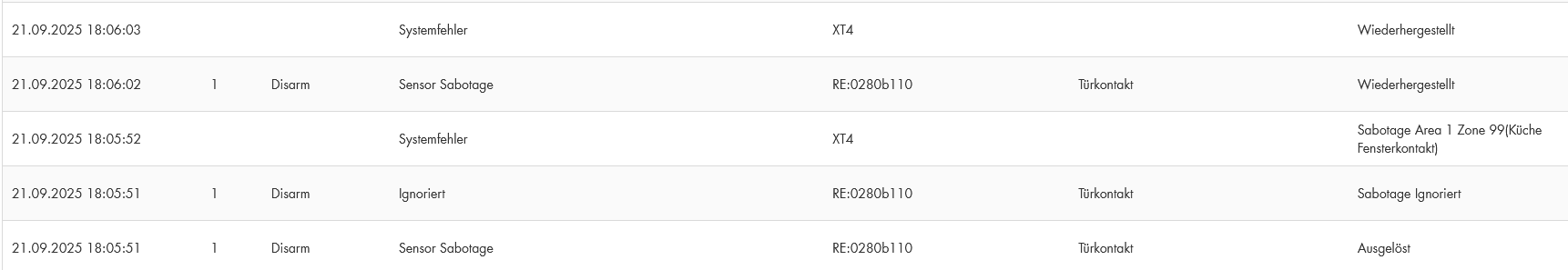

meine Zentrale meldet nicht mehr:
Weder eingestellte Benachrichtigungen
- per Mail an die hinterlegte Mailadresse,
- per Anruf an die hinterlegten Telefonnummern,
- per SMS via GSM
noch via Contact ID an die Alarmzentrale.
Betroffen sind alle Arten von Ereignissen wie z.B.
-Alarmmeldungen (z.B. Einbruchalarm)
- Sabotagemeldungen (Sabotage wird ignoriert siehe Screenshot) etc.
Die Zentrale ist per LAN als auch per GSM angeschlossen (GSM ist aktiv).
Alle Meldungen funktionierten einwandfrei bis plötzlich gar nicht mehr geldet wurde.
Die Zentrale wurde bereits stromlos geschaltet, ohne Erfolg.
Hat jemand eine Idee zur Lösung des Problems?
