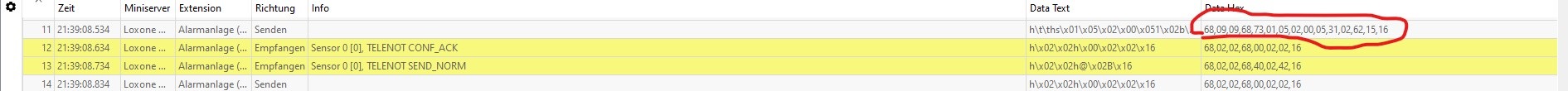

Gesendeter HEX-Stream Intern Scharf Bereich 1 (funktioniert): \x68\x09\x09\x68\x73\x01\x05\x02\x00\x05\x31\x02\x62\x15\x16
Gesendeter HEX-Stream Intern Scharf Bereich 2 (funktioniert NICHT): \x68\x09\x09\x68\x73\x01\x05\x02\x00\x05\x39\x02\x62\x15\x16
Beim Bereich 1 wird sofort von der Complex das CONF_ACK zurückgesendet. Beim Bereich 2 passiert das nicht. Muss zusätzlich zur Adressänderung noch etwas am HEX-Stream geändert werden? Oder müssen die Streams beider Bereiche innerhalb einer gewissen Zeitspanne hintereindander gesendet werden?
OK, ich habs selbst gefunden. Es muss noch eine Prüfsumme im Stream angepasst werden. Damit gehts dann. Danke!

Wenn du die Checksumme berechnest passiert so etwas nichtSmile

Du musst doch nur die Checksumme richtig berechnen, dann funktioniert die Steuerung wie oben beschrieben. Ist alles in der Schnittstellenbeschreibung erklärt.
