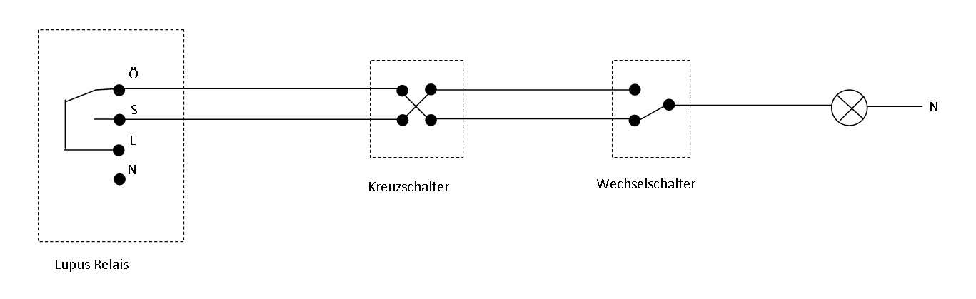

Um es nochmal zu verdeutlichen, der tatsächliche Zustand der Beleuchtung kann mit diesem Lupus Relais nicht angezeigt werden. Da würde nur eine Schaltung mit einem Hilfsrelais und einem Drahtlosen Sensoreingang (Lupus 12020) gehen. Hilfsrelais 230V parallel zur Lampe, Schaltkontakt auf den Sensoreingang. Sensoreingang mit einem Szenario so programmieren, das der Zustand, offen/ geschlossen, in der App angezeigt wird, ohne Alarmauslösung.

Tolle Idee, aber was ist, wenn beide Schaltmodule EIN geschaltet sind? Wo schaltest du dann AUS? Oder musst du dann in der App beide AUS schalten? oder von einem zum anderen Schalter laufen und dort beide AUS schalten?
ist also auch keine Lösung.
Wie es geht, siehst du in meiner kleinen Schaltung in Beitrag #7. Da ist es egal wo, was schaltet du kannst es von überall bedienen.
Wenn du den Zustand in der Lupus App sehen willst, bleibt jedoch nur der Weg über ein Hilfsrelais und einen drahtlosen Sensoreingang.

Stimmt auch wieder. Ich denke, die Variante mit dem Kreuzschalter ist der einfachste und kostengünstige Weg. Als Erweiterung, wenn gewünscht/erforderlich halt noch ein Relais, wie beschrieben.
