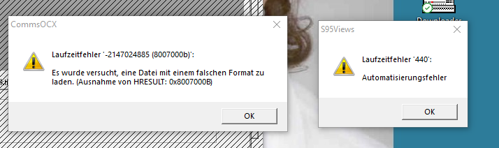

Moin zusammen,
ich habe eine Terxon L, die seid Jahren problemlos läuft. Nun möchte ich, weil der Akku getauscht werden muss, eine Sicherung machen. Dazu habe ich die Downloaderversion von ABUS runtergeladen. Beim installieren bekomme ich schon ein paar Warnhinweise. Der Downloader lässt sich auch starten. Wenn ich dann den Button Verbindung lokal aufrufe, bekomme ich einen Laufzeitfehler und der Downloader stürzt ab. Ich habe es auf verschiedenen Rechner versucht. Auch auf einen Windows 7 Rechner. immer das gleiche Bild. Was mache ich falsch? Hat jemand eine Idee?

so ich habe mal getestet. Mein Laptop hat Windows 10, da laeuft es seit Jahren.
Auf meinem PC laeuft es plötzlich auch nicht. Also habe ich eine Kopie des Downloader Verzeichnisses auf einem USB Stick gemacht.
Meldung: "Sie haben nicht die erforderlichen Rechte".
Den "aktuellen" Downloader bei ABUS für Win8 64Bit heruntergeladen und installiert.
Bei der Installation die Aufforderung erhalten fremework 3.5 zu installieren.
Framework installiert. Downloader neu installiert und er laeuft auf PC. Ergo haben Windows Updates alles vergurkt. Alle Kundendateien sind natürlich weg. Vom Stick neu importiert. Jetzt geht es auch vom Stick am PC.

Das Problem tritt m.W nur auf Systen mit 64bit Windows(10,11) auf.
Folgenden Vorgehensweise hat bei mir immer zum Erfolg geführt:
1. Downloader installieren.
2. Den Rechner direkt über USB mit einer eingeschalteten L/X verbinden.
3. Falls das System nach dem Treiber fragt, den aus dem Installationsverzeichnis des Downloaders auswählen. (C:\Program Files (x86)\ABUS Security Center\Downloader\TERXON_L)
4. USB Kabel wieder entfernen.
Fortan sollte es auch seriell funktionieren.

Das Downloader Programm funktioniert unter Windows 10/11 nur mit dem Administrator Konto.
„Ausführen als …“ funktioniert nicht.
