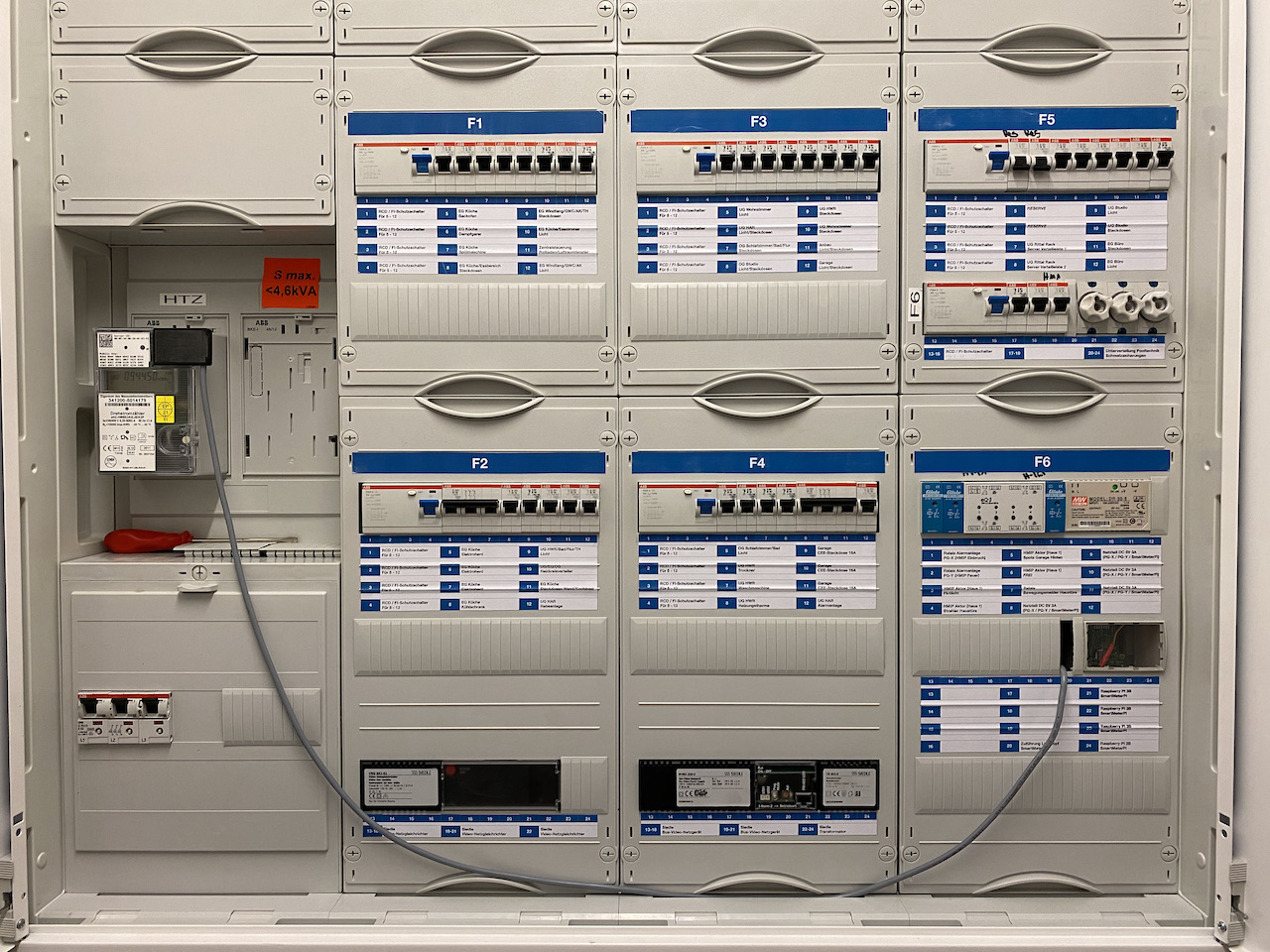

mich würde die Auffenschaukel in der Verteilung hochgradig nerven.
Für die EMA würde ich eine FI-LS spendieren und ich sehe keinen Überspannungsschutz in der Verteilung auf dem Foto. Gibt es ein Messprotokoll nach Erstinbetriebnahme nach VDE 0100 Teil 600?

15-10-2021, 12:29
RE: Fehler Zentrale nach "Stromausfall"
Die nervt mich auch. Ich werde das Sensorkabel mal neu und länger anlöten, dann kann ich das Kabel hinter den Blenden herführen. Das mit dem FI-LS werde ich beim Elektriker mal anregen und nein, da ist nur ein Aufkleber "E-Check nach VDE" von 2015. Überspannungsschutz wäre dann vielleicht auch nicht verkehrt. Danke schon mal für die Tipps!

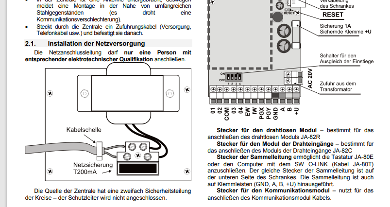

So, die Feinsicherung ist in Ordnung, aber ich habe sie trotzdem mal getauscht. Der alte Akku hatte 7.2 Ah, der neue jetzt nur 2.3 Ah. Soweit mein Verständnis da reicht hat das aber nur Einfluß auf die Dauer der Betriebserhaltung im Falle eines Stromausfalls, richtig? Also statt 24h oder 48h, hält dieser dann nur 8h bis 12h oder so. Alle anderen Parameter sind gleich.
Die Anlage hat vorhin, kurz bevor ich losgefahren bin, einmal ausgelöst und im Display stand "Akku schwach". Daraufhin habe ich über das Panel die Anlage erstmal den Errichtermodus versetzt. Als ich nun mit dem Akku und den Sicherungen zurück kam, waren beide vorhandenen Bedienfelder komplett tot. Keine Anzeige mehr und keine Funktion.
Die Anlage ist nun offen und eigentlich müssten auf der Platine doch ein paar LEDs leuchten. Zumindest war das meine ich vorher mal so. Nun ist alles dunkel. Ich warte jetzt erneut auf einen Rückruf des Elektrikers. Ich vermute mal fast, dass der Trafo hops gegangen ist. Am Automaten liegen 230V an und an den Eingängen des Trafos auch.
PS: Ist das eigentlich richtig, dass der Schutzleiter an dem Trafo nicht angeschlossen ist? Bei dem Zuleitungskabel ist der Schutzleiter mit Isolierband umwickelt und auf der Schraubklemmenleiste des Trafos ist zwar ein Anschluß dafür vorhanden, aber dafür muss ein Stück Plastikabdeckung (mit perforierten Kanten) herausgebrochen werden.

Zitat:Ist das eigentlich richtig, dass der Schutzleiter an dem Trafo nicht angeschlossen ist?
In der Regel: Ja, da Jablotron Plastikgehäuse hat und keine Schutzerde braucht. Mein Stand bei der JA-100 ist, dass die Erdungsklemme einfach nur existiert, damit beim dreiadrigen Kabel das nicht dumm rumliegt oder irgendwo nen Kurzschluss verursacht. Es wäre mir nicht bekannt, dass die als Funktionserde in Gebrauch ist - so wird es dann bei der Oasis wahrcheinlich auch sein.
Warum ich das Ding nicht einfach in die Klemme mache, wo es am wenigsten stört, wenn ich ein dreiadriges Kabel habe, ist mir offen gesagt aber trotzdem rätselhaft.
