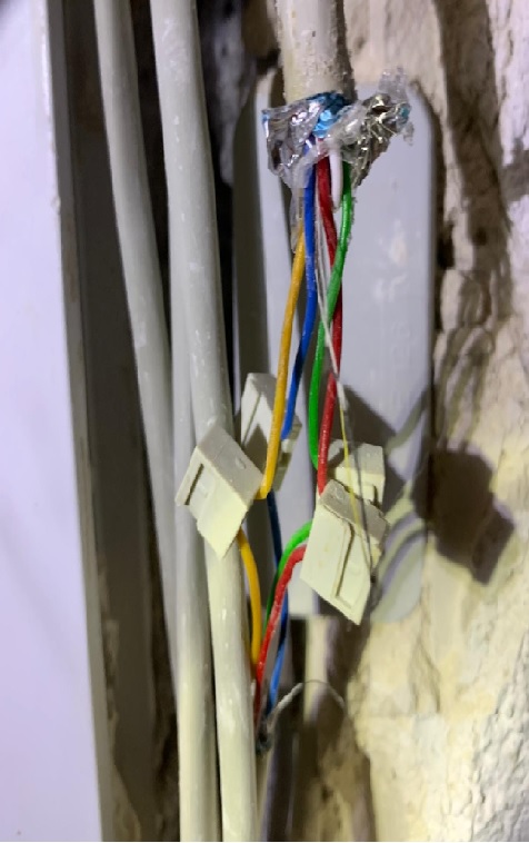

Bei mir heißt das Zeug Fernmeldeinstallationsleitung I-Y(St)Y nx2x0,6, wobei n für die Anzahl der Doppeladern steht.
Eine 6-paarige Leitung wäre somit ein 6x2x0.6 und hat wie der Name schon sagt, 6 Paare/Doppeladern oder auch 12 Einzeladern.
Ob dein Elektriker das kann (und auch wirklich beherrscht!), können wir nicht einschätzen, der Elektrische soll auch nur die Leitungen legen, den Anschluss an sich macht bitte (!) ausschließlich der Errichter!!!
Ich habe schon Elektriker erlebt, dia alle weißen Adern beiseite gelegt und nur die bunten Adern genutzt haben, weil sie nicht wussten, welche weiße Adern zu welcher bunten Ader gehörten, und wenn es erstmal so weit ist, kannst du anschließend alles vergessen, was auch nur annähernd Bus heißt, weil damit die Verdrillung und Verseilung in der Leitung ruiniert ist und damit Störeinflüsse (die es immer gibt) ungehindert wirken können und deine Anlage 'aus dem Takt' bringen.
VG Olli

OllI, du sprichst mir aus der SeeleWink
Das mit den weißen und bunten Adern hab ich auch schon mehrmals erlebt. Am besten noch alle weißen abgeschnitten.....Angry - lach nicht, habe ich schon gehabt Undecided

(03-10-2020 15:17)peteralarm schrieb:  OllI, du sprichst mir aus der SeeleWink
Peter, yepp, da könnte ich immer umgehend alle für meucheln! Bei mir ist sogar blanke Beidraht 'heilig', das hatten sogar unsere Azubis ganz schnell verinnerlicht - wer irgendetwas abschneidet, nur weil er/sie nicht weiß, wozu es dient, lernt meine unbequeme Seite kennen... Wink
Ich schliesse mich euren Seelen an, diesen fall gerade im Umbau gehabt, Elektriker hat alle Weissen Kabel abgeschnitten, nur die farbigen Kabel genutzt und ich habe in die Röhre geguckt, Durchsichtiges Pack-band drüber Schaum für den Türeinbau, fertig.
zum Eigentlichen Thema Zurück: alles bisher hier zusammengetragene, ist für eine saubere Vorverkabelung. Dem ist beim besten willen, nichts mehr hinzuzufügen für eine Inbetriebnahme (d)einer Telenot.
