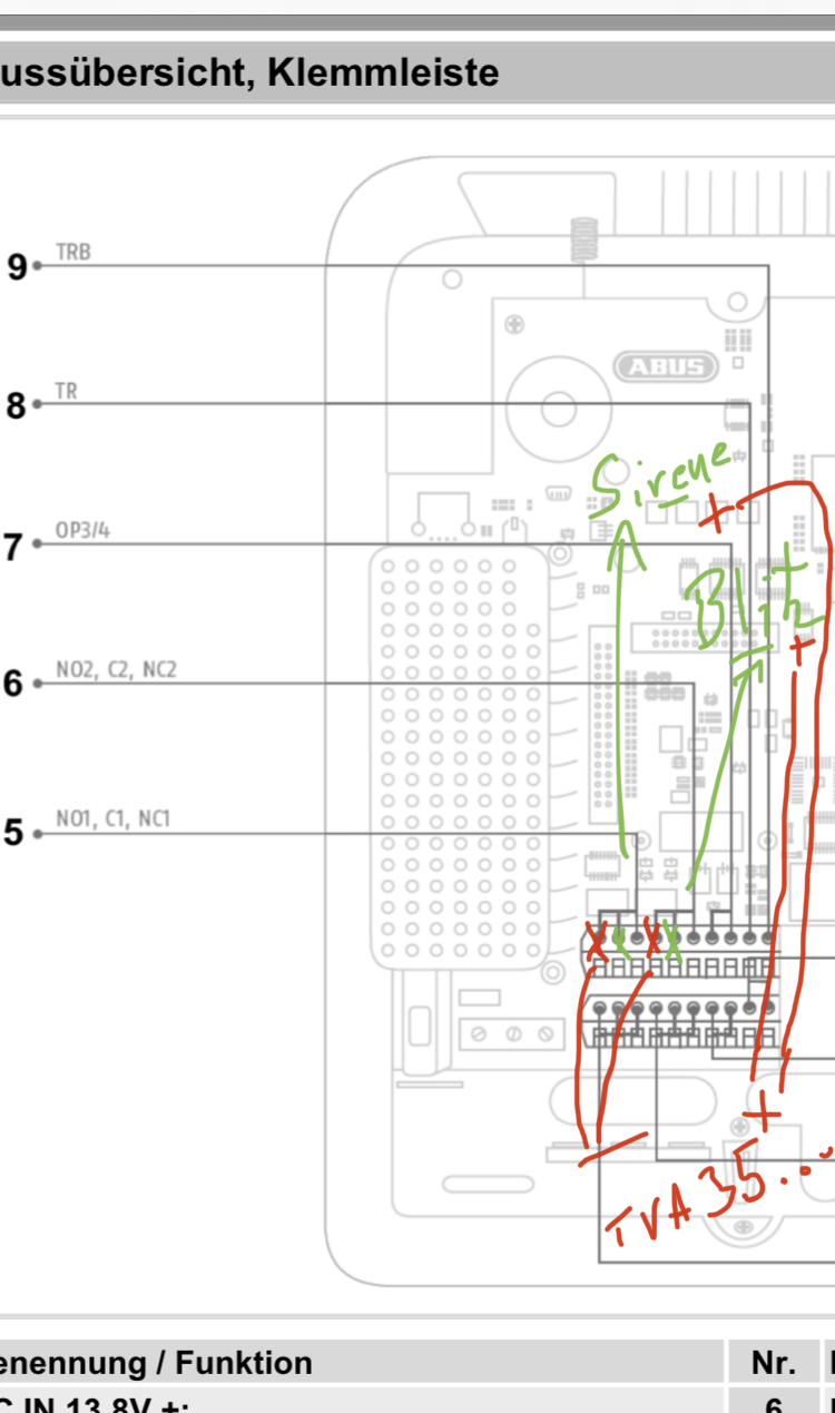

Ich habe nun die Sirene wie folgt angeschlossen:
TVA35500____Sirene________ FUAA50500
++----------->++//-- --------> OP1 C
-- ------------------------------> OP1 NO
TVA35500____Blitz__________FUAA50500
++----------->++//-- --------> OP2 C
-- ------------------------------> OP2 NO
In der Weboberfläche habe ich unter Ausgänge die Anschlüsse 301 und 302 entsprechend konfiguriert (externer Blitz und externe Sirene) - beim Test ohne Funktion - jmd noch eine Idee?

27-09-2020, 10:39
RE: Secvest FUAA50000 & Drahtsirene & Blitz
Sorry, nicht op1 und op2 - hatte falschen Namen erwischt...
Anbei die Skizze...
27-09-2020, 12:00
Ok,
Anschluss scheint richtig zu sein.
Hast du mal gemessen, ob Spannung am Relaisanschluss anliegt?
Schaltet das Relais, im Testbetrieb?
Gruß Thomas
30-09-2020, 18:20
der vorgesehene Anschluss war richtig - nur Tamper und Plus verwechselt... Angry
Nachdem ich auf 9 m Höhe die Tröte und Leuchte geöffnet und mir die Farben nochmal angeschaut habe, dann war alles klar und es funktioniert nun alles.
