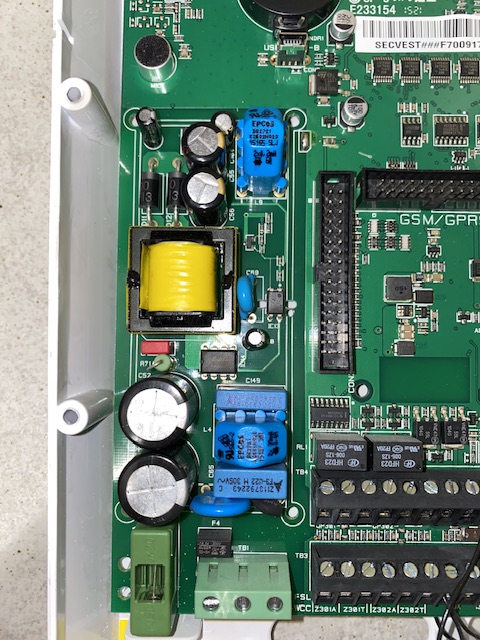

20-05-2023, 13:35
RE: Abus Secvest FUAA50000 internes Netzteil
(14-05-2023 17:09)megagramm schrieb:  Reparatur kommt auf die Platinenversion an.
Bei den ersten geht Foto vom geöffneten Netzteil ist notwendig.
Hi Megagramm hier ein Foto vom geöffneten Netzteil.
Hoffe man kann diese Platine reparieren!
vG
Frank
20-05-2023, 18:30
Hallo Frank,
das sieht gut aus. Eines der ersten Designs. Hier kenne ich zu mindestens eine Fehlerursache. Kannst Du mit einem Multimeter umgehen?

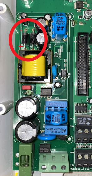

21-05-2023, 08:22
Hallo Frank,
siehe Bild. von + nach - gemessen, muss die Diode Durchgang haben und umgekehrt nicht, wenn durch eine Durchgangsmessung mit Gleichstrom machst.
Piept das Gerät egal wie Du die Polarität anlegst, ist die Diode hin.

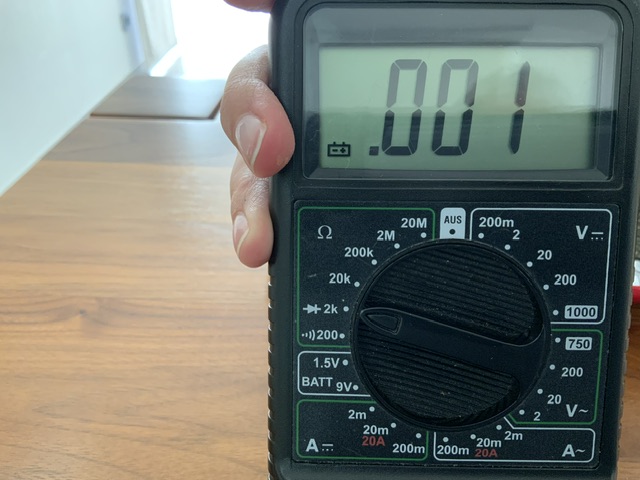

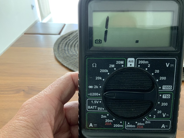

24-05-2023, 12:29
Hallo, messe gleich mal….
Also bei dieser Einstellung des Multimeters piepen beide Dioden egal wie ich die Polarität anlege.
Und bei dieser Einstellung bekomme ich bei beiden Dioden egal wie ich die Polarität anlege dieses Ergebnis.
Vielen Dank für deine Hilfe.
