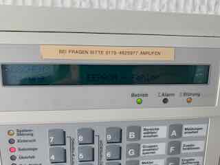

ich habe gerade wieder Strom auf eine seit 2 Jahren nicht benutzte MB100 eingeben. Die Anlage ist normal hochgefahren und hat jedoch 2 Fehlermeldungen
1. Modem ist nicht betriebsbereit (DS7500 scheint verbaut zu sein und hängt nicht mehr am ISDN Bus)
2. EEPROM - Fehler
Was sagt mir der EEPROM Fehler?
Die Meldungen lassen sich auch nicht löschen.
Mit der Bitte um Hilfe
Alex

Löschen ist nicht, probiere mal mehrere Starts hintereinander.
Der Fehler Eeprom ist der Klassiker bei effeff Anlagen, wenn sie kalt gestartet oder längere Zeit aus waren. Errichter wird kontaktiert werden müssen, ohne Profi wirst da nicht weiter kommen

Eine spekulative Aussage! Was ist genau verbaut?
(03-06-2020 21:07)lolaxgmxde schrieb:  2. EEPROM - Fehler
Das der Prozessor ein Problem hat.

Es ist definitiv ein DS7500 verbaut.
EEPROM Fehler, das das EEPROM einen Fehler hat konnte ich mir auch denken, nur wie kann man ihn beheben?
Die Nummer gibt es nicht mehr
(04-06-2020 07:27)funkistnichtalles schrieb:  Löschen ist nicht, probiere mal mehrere Starts hintereinander.
Was meinst Du genau mit mehrfach hintereinander Starten? Mit einem Resetschalter? (kenne mich leider zu wenig aus) oder 230V Sicherung raus?

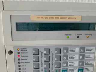

Das mit dem EEPROM kann zwei Fehlerursachen haben. EEPROM defekt, in der heutigen Zeit nicht mehr reparabel, weil es keine Ersatzhardware mehr gibt. EEPROM-Fehler gab es auf den beiden alten Hardware-Generationen und beide sind seit langer Zeit für Honeywell tot.
Eine andere Sache könnte ein, durch das EEPROM-Alter entstandener, Fehler im Parameterspeicher sein. Wenn man Glück hat, kann es durch eine größere Parameteränderung (Bus-Strang neu einlernen) behoben werden, ist aber kein Garant dafür, dass die Anlage wieder so in Betrieb geht, wie es früher mal war.
Dieser Fehler wird aber mit der Zeit in immer kürzeren Abständen wieder auftauchen, weil der Fehler ein Indiz für das Lebensende des EEPROMs ist.
In jedem Fall muss die Anlage gründlich geprüft und mit der Dokumentation der Inbetriebnahe und aller Änderungen seit der Inbetriebnahme abgeglichen werden. Ebenso ist eine volle Inspektion notwendig und eine Aufschaltung mit dem DS7500 kannst du heute vergessen. Kein Provider, auch wenn er noch echtes ISDN anbietet, garantiert die Übertragung des notwendigen HDLC- oder Daten 64k-Dienstes und insbesonders der Übergang von einem Provider zum anderen ist nahezu unmöglich. Leitstellen nehmen Neuaufschaltungen, aufgrund der Richtlinien und der Endlichkeit der Aufschaltung gar nicht mehr an.
Ich weiß nicht, in welchem Rahmen der TO die Anlage wieder in Betrieb setzen will, aber Versicherungs- und Behördenauflagen kann man damit nicht mehr erfüllen und ohne Erfahrungen in dem Bereich ist es fast unmöglich. Es wären aber auch etliche Änderungen nötig, wie z.B. oben beschrieben ein neues Wählgerät, was auch schwierig wird, weil die DS-Reihe abgekündigt wurde, aber auch die Scharfschalteinrichtungen sollte man mal überdenken, weil IK2 sind in der heutigen Zeit definitiv unsicher, weil die Transponder einfach nur eine Zahl beinhalten. Auf der alten Hardware gabs noch kein IK3 mit Wechselcode-Verfahren.
