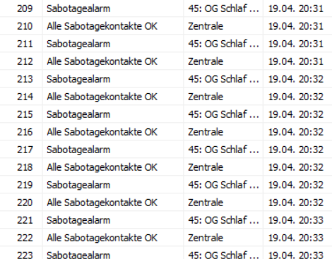

Die Einstellung "ständige Sabotage ignorieren" wirds vermutlich nicht reißen, weil die anstehende Meldung tatsächlich immer wieder abfällt. Die Einstellung ist bei mir schon immer deaktiviert, trotzdem die Stakkato-Alarme in 10-Sekunden-Takt.
Das beigefügte Bildchen zeigt übrigens neue Sabo-Alarme von gestern, dieses Mal von einem JA81M, der schon seit 1 Jahr verbaut ist. Die Sabotage-Kontakte der Melder scheinen wirklich ein eingebautes Verfallsdatum zu haben Sad
