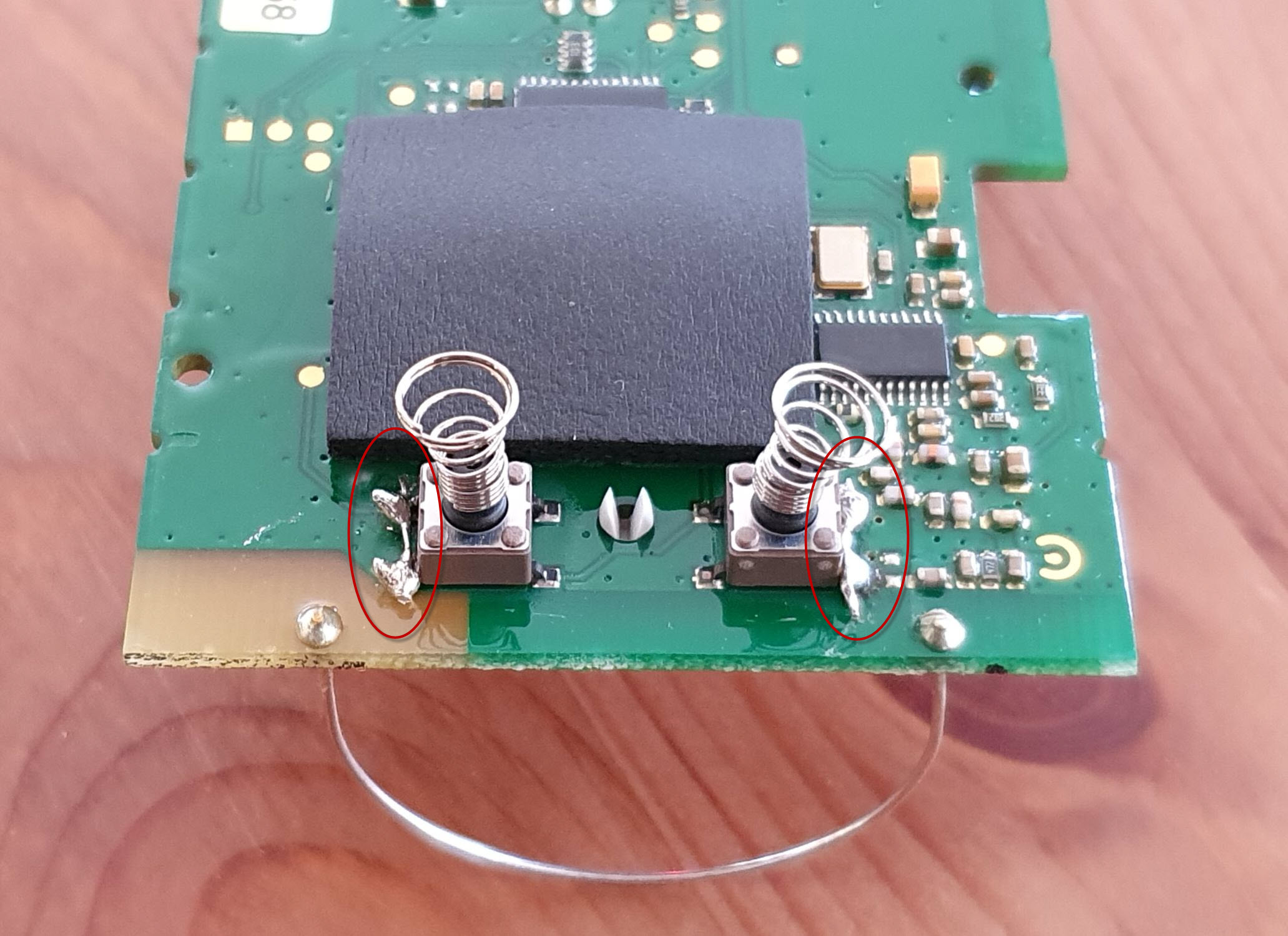

01-01-2020, 14:51
RE: Sabotagealarm bei Bewegungsmelder
Mit "anschauen" war es wohl nicht getan - hatte die Tage wieder eine Auslösung aufgrund Sabotage.
Habe daher nun die hinteren beiden Taster welche für die Sabotage zuständig sind überbrückt. Beiliegend ein Bild als Hilfe für Euch...
02-01-2020, 10:43
Hi Thomas,
danke für deine Rückmeldung.
Ja so war es bei mir auch. Hat nicht lange gehalten und dann war wieder der selbe Fehler zu beobachten.
Jetzt wirst du aber dauerhaft Ruhe haben ;-)
Gruß Christian
