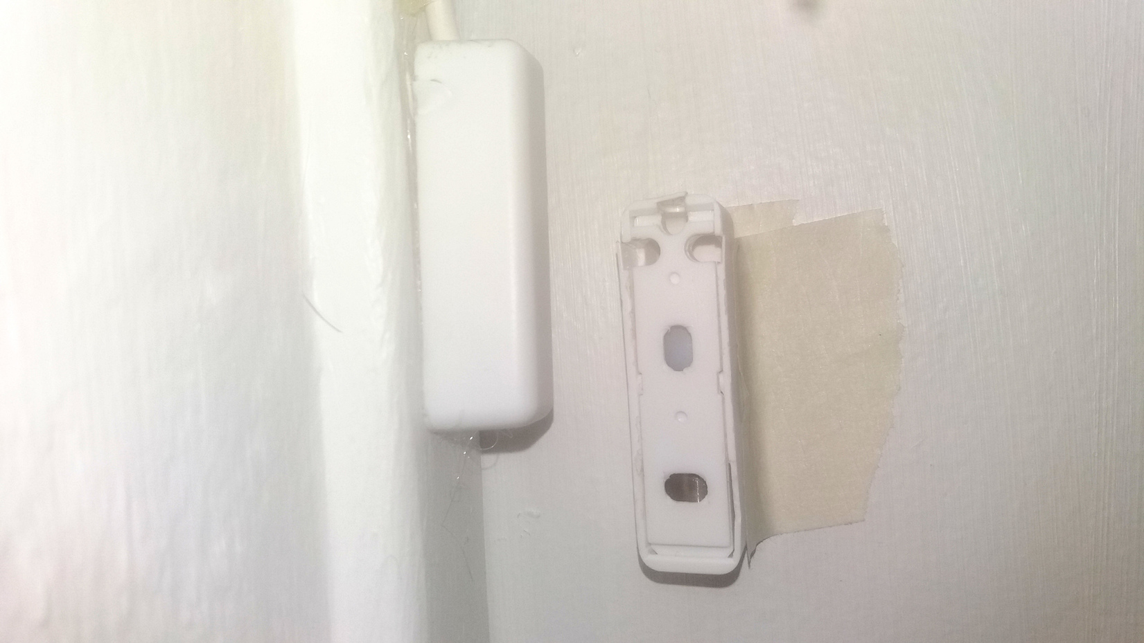

Ich verstehe jetzt, warum ich vorher keine Kontinuität bekommen konnte. Die beiden Teile sind parallel montiert, und ich hatte den Magneten in die falsche Richtung in das Gehäuse gelegt, weil ich das Handbuch nicht genügend beachtet hatte. Jetzt funktioniert es, aber ich muss es um die Hälfte der Länge des anderen verschieben, sonst kommt die Spitze der Magnete nicht in Kontakt. D'oh Big Grin
Ich habe versucht, das Gehäuse zu öffnen, um es auf den Kopf zu stellen, aber laut Anleitung kann es nur zerstört werden, also werde ich es einfach so lassen, wie es ist. Ich kann später immer noch einen neuen kaufen.
Ich hoffe, andere können aus meinem Fehler lernen. Bild zur Veranschaulichung beigefügt.

klar bekommst Du die Gehäuse geöffnet.
Dir fehlt Die Routine. Den geschraubten mit einem Taschenmesser nur am Deckelrand hebeln und den geklebten mittels kleinem Schraubendreher in die Lücken hebeln.
Nur Mut.
Und die Anleitungen immer lesenWink
24-03-2018, 16:44
RE: Öffnungsmelder defekt? (MK1310W)
Sehr schwierig für das bewegliche Teil. Der Plastik an der Seite beginnt zu reißen, weil er so dünn ist. Und es gibt einen Verriegelungsmechanismus, der es an Ort und Stelle hält. Aber es kann für das geklebte Teil gemacht werden, das das Kabel hat.
Abus Handbücher neigen dazu, viel der Fantasie zu überlassen, wie Sie wissen. Diese ist leicht zu übersehen.
Nicht das Ende der Welt Smile
