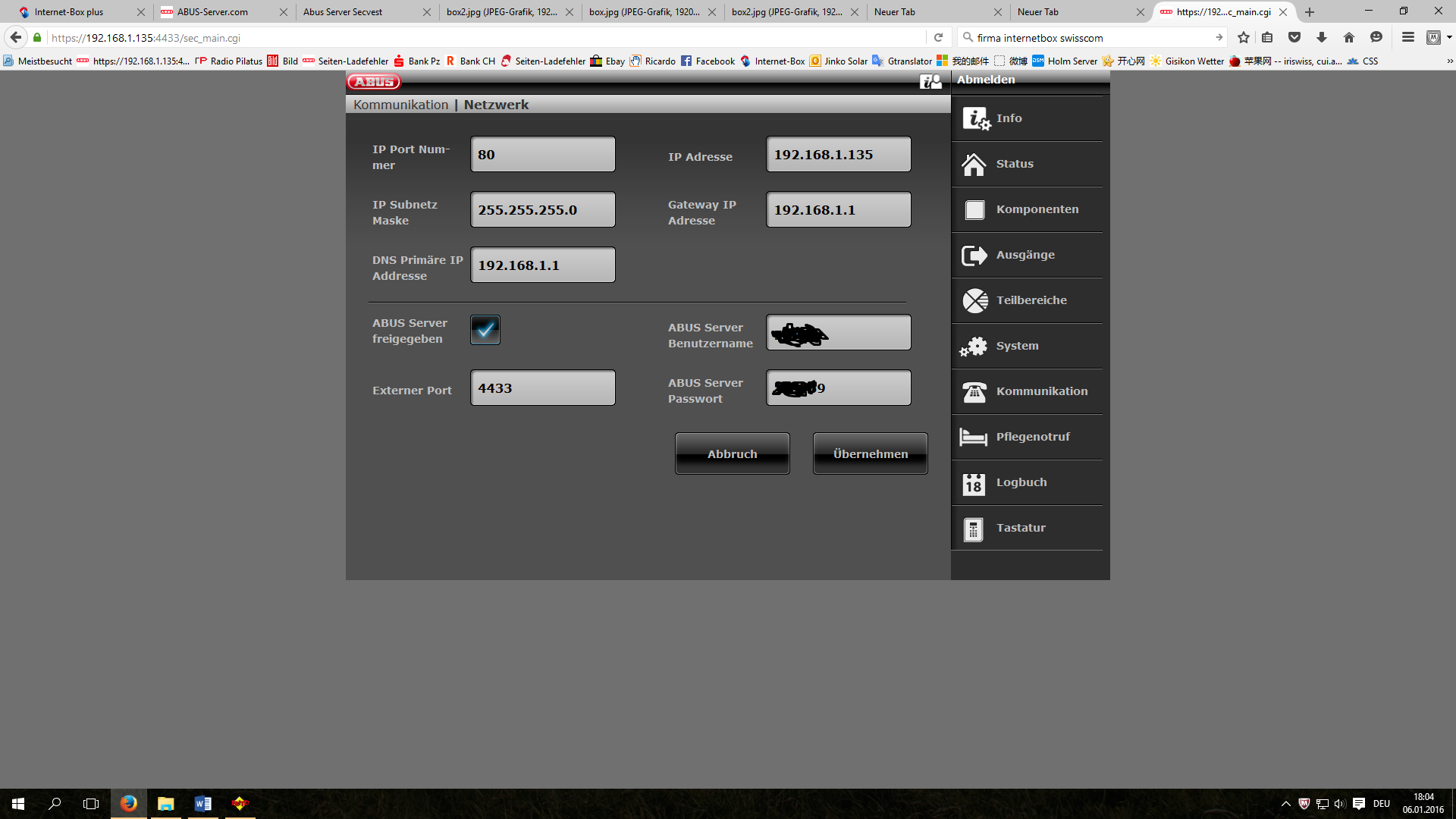

Einstellungen an der Secvest: Port 4433
Normale einloggdaten

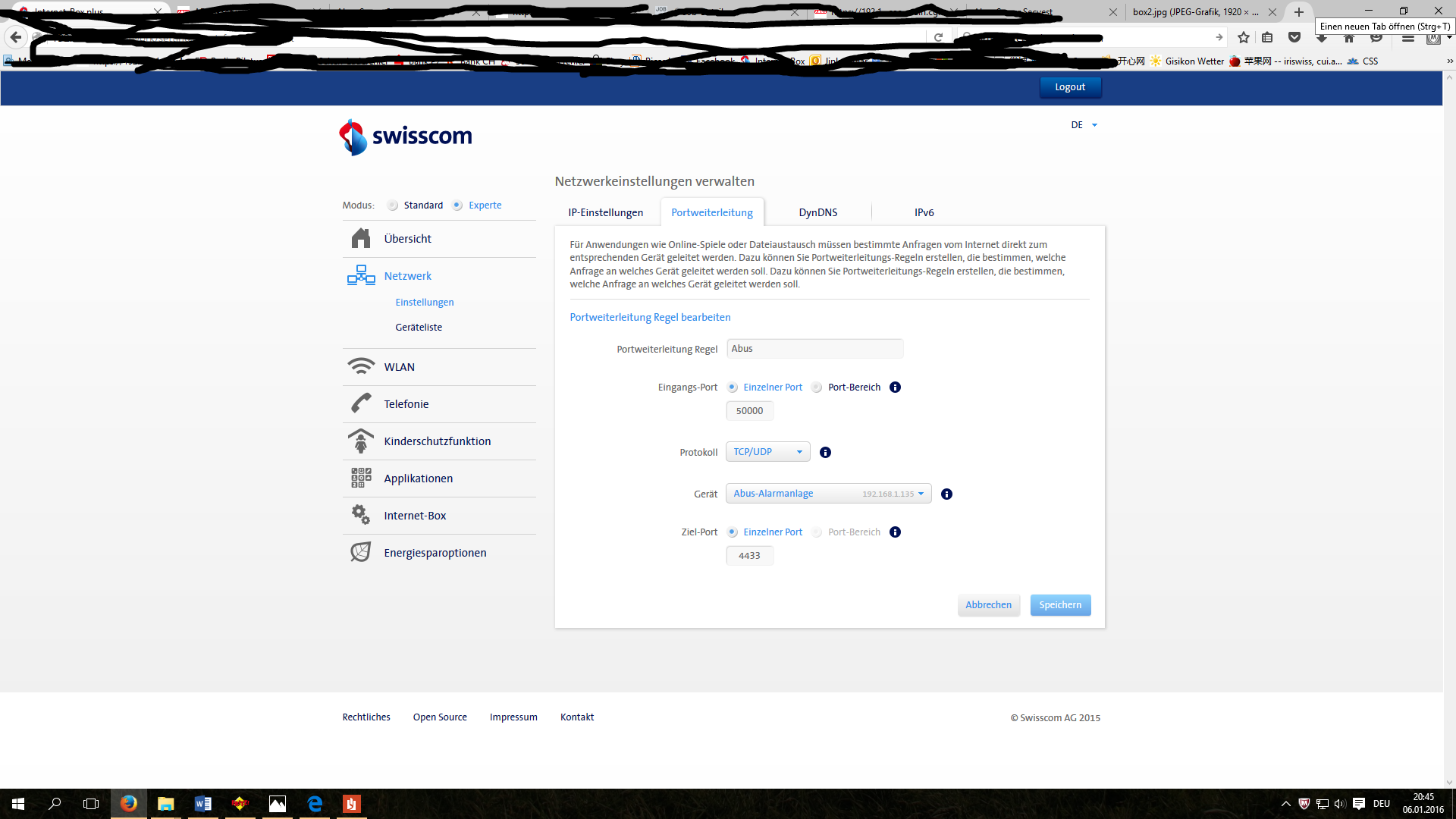

Am Router habe ich den Port 4433 weitergeleitet.
Was habe ich denn übersehen?

Was für ein router hast du?
06-01-2016, 17:19
RE: Abus Server Secvest
internetbox von Swisscom
06-01-2016, 18:30
Mach noch ein screenshot der Anlageneinstellungen
06-01-2016, 18:35
schaut alles gut aus.
dann kann es noch an den einstellungen der secvest liegen.
06-01-2016, 19:07
Hier sind die Einstellungen
06-01-2016, 19:23
änder mal den port in der secvest auf 50000
und stellmal im router eingangsport 50000 und ausgang 4433
versuch mal...
dann einmal haken kurz raus (Abus server freigeben)
kurz auslogen >>> einlogen
und haken wieder rein
06-01-2016, 21:50
Habe ich beides gemacht. In der Secvest habe ich den Port auch einmal getauscht.
4433 oben und 50000 unten .Leider ohne Erfolg.
