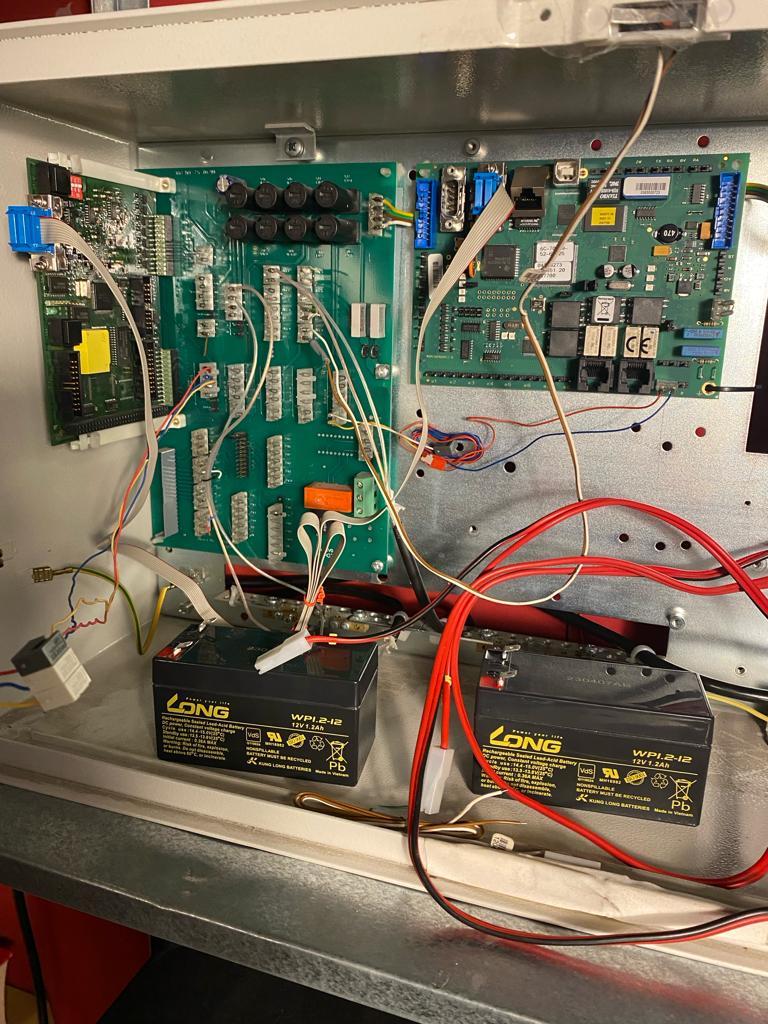

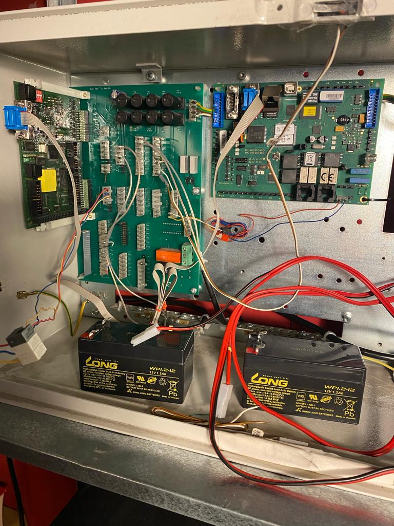

Moin an alle,
Ich mir eine GEBRAUCHTE 561 HB 48 mit Ds 7700 und Netz/Ladeteil 010690.02 besorgt, da mein vorheriges Vorhaben eine IK3 Konventionell als Alarmanlage zu nutzen, nicht gelungen ist.
Nachdem ich den Artikel gelesen habe war ich auch ziemlich sicher, dass die Anlage bei Anschluss ohne Komplikationen funktioniert.
Zuerst habe ich alles von mir angeschlossen :
1:Lcd Bedienteil--- An Bus 2 AWUG Adresse "00" (Für die Programierung).
1 Telenot Magnetkontakt --- an MG 1.
( Sabotagekontakt der Anlage an MG 8)
1 Akustischer Signalgeber 048700.17 ---An Sirene 1 (Am Signalgeber ganz normal mit Dkl + und - der Anschluss -oÜ wurde nicht verwendet).
Nachdem alles angeschlossen war, habe ich mir die Programieranleitung angesehen
und wollte die Anlage darauf vorbereiten.
Programierschalter S3 auf "OFF"
Nun bin ich nach dem wie auf S.14 ( 1.2 Erstinbetriebnahme) dargestellten Schema vorgegangen:
1: Kabel/Stecker von Anschlussplatine zum Netzteil Getrennt.
2: Netzversorgung eingeschaltet "kurzes Klacken" danach leises Brummen, Gelbe Led 1 am Netzteil leuchtet (Akkustörung).
3: Akkus an Anschluss gemessen 13,8 volt OK.
4: Akkus angeschlossen (Led Akkustörung erlischt).
5: Kabelstecker an Anschlussplatine gesteckt.
Danach:
1: Sofort Heult die Sirene kurz auf (Kurzes "BÖP").
2: Das Lcd Display ist Voller §§§ Zeichen.
3: Alle Leds am Ds 7700 flackern.
4: Grüne Led an der Rechnerplatine "Blinkt".
5: Summer Springt an.
Am Bedienteil Leuten Betrieb, Alarm "Blinkend" , Störung wegen Programiermodus und Sabotage.
Ich verstand nicht, was den Sabotagealarm auslöste (Der Sab Kontakt der Zentrale war Abgeklebt), dies versuchte ich mit betätigung der Taste A herauszufinden.Im bedienteil Steht
Voralarm Sabotage/ Ik3 auswerter
Was hat das zu bedeuten / was löst hier den Alarm aus. Die Störungsled leuchtet ja wegen dem Programierzustand. Es befinden sich bis auf das Bedienteil am AWUG keine Teilnehmer an den Busanschlüssen ( auch keine Ik3 Auswerteeinheit --Logisch).
Was ich nicht gemacht habe (aber teilweise in der Installationsanleitung stand).
Die restlichen Meldergruppen nicht mit 12,1k abgeschlossen.
Die Blockschlosssabotage nicht abgeschlossen.
Ausgang (Sirene 2) nicht mit einer Ersatzschaltung belegt.
Ich habe auch versucht die Anlage zu Reseten (1 malige betätigung des Resetknopfes) (Hat nicht geholfen).
Die Programierstecker sind alle bis auf (Sirenen) raus.
Da die Anlage auf Alarm und Störung war, habe ich sie erstmal wegen dem Summer des BT´s Stromlos geschaltet und werde es jetzt auch erst mal so belassen, das sollte bei den neueren Anlagen ja kein Problem sein (Timekeeper entladung).
Aber was kann ich jetzt machen, damit die Anlage wenigstens stabiel läuft. Wegen dem Ik3
Auswerter mache ich mir gedanken. Ich muss wohl damit rechnen, dass die Anlage vorprogramiert ist aber wie Lösche ich das?
Da die Anlage sehr klein und unkomplex wird, würde ich es (nur wenn möglich) erst selber versuchen hinzubekommen. Sonst werde ich mir wohl einen Errichter suchen müssenUndecided.Ich selber bin jetzt seit 2 jahren online im Thema drin und habe nicht viel Erfahrung.
Bei Fragen gerne Melden.
Vielen Dank im Vorraus.

Nun lass' doch den Rex mal basteln, er hat offenbar Spaß daran und für eine 'echte' EMA-Anwendung möchte er seine 'Basteleien' auch nicht einsetzen (siehe seine anderen Beiträge hier).
Okay, die 561HB48 als 'Versuchsobjekt' für einen Nichterrichter ohne entsprechenden Lehrgänge usw. wird schon 'sportlich', die Kisten habe auch ich nie vollständig 'verstanden' oder ich war halt zu blöd, die Handbücher zu verstehen (und die Jungs von Esser/Honeywell/Novar können sich noch nicht mal mit Übersetzungsfehlern herausreden). Und so landet man dann bei Telenot, Crow oder CM security als Lieferanten...
Also Rex, fang' doch erstmal ganz vorne an:
- ohne DS7700
- mit abgeschlossenen Linien
- mit abgezogenen Sirenensteckern (aber mit Überwachungsschaltung!), sonst steigen dir bald die Nachbarn aufs Dach
- Zentrale auf Werkseinstellungen zurücksetzen (die Anleitungen hast du ja offenbar im Netz gefiunden, hier gibt es die nämlich nicht, auch nicht gegen 'Einwurf kleiner Münzen oder großer Scheine)
- Funktionierende PC-Verbindung hinbekommen (viel Spaß dabei! Angel )
Und erst dann wirst du wirklich feststellen, was du dir da für ein mächtiges 'Spielzeug' zugelegt hast.
Ich wünsche dir feel Erfolg!

vielen Dank für die Antworten erst mal. Ja, natürlich ist die von mir ausgewählte Anlage kein Kinderspiel was ich aber auch schon erahnt habe. Für das, was ich mache sind andere (kleinere) Systeme schon viel besser geeignet. Bei Honeywellanlagen denke ich leider immer viel zu oft, das ich alles (für einen kleinen Aufbau natürlich) im Griff/verstanden habe, aber dann mit der Realität Bekanntschaft machen muss. In diesen Fall habe ich leider wirklich "Pech gehabt".
Zum Thema Anlage Hinbekommen,
Ja, das Ds 7700 würde so oder so nicht benutzt werden, also erst mal ohne.
Alle Linien werd ich natürlich abschließen. Die Überwachung / Ersatzschaltung ist leider als Produkt nicht mehr verfügbar, die muss ich mir dann wahrscheinlich selber zusammenlöten Dodgy. Anlage auf Werkseinstellungen zurücksetzen ( also Standartprogramierung denke ich mal?) wird auch gemacht, da ich mal denke, dass der Sabotagealarm (der auch nicht löschbar ist) vom "Ik3 Auswerter" kommt. Pc Verbindung geht ja hoffentlich mit der Schnittstelle, die dann frei ist, für die Programmierung. Ich hoffe nur, dass ich das mit meinem 0815 Usb Umwandler hinbekomme. Winfem selber habe ich ... mir natürlich auch schon besorgt (halt mit V18. 08). Aber für das, was ich machen möchte, reicht auch eigentlich ein Bedienteil... (hoffetlich). Ich werde mich dann zeitnah um alles kümmern.

Joa, so nimmt man eine MB in Betrieb: analogeingänge mit 12 k abschließen,sirenen mit 12 k abschließen blitzlicht mit 750 ohm abschließen, Sirenen und Blitzlicht können auch durch abziehen der beiden linken Jumper vorübergehend ausgeblendet werden. Bedienteil mit Adresse 1 an Strang Bus 2 A oder B anschließen,Verbindung USB/seriell anschließen, DIP3 auf off,(Baudrate 38,4k),BDT Simulation am PC starten ,Standardprogramierung Funktion 509 laden,
Taste OFF am PC BDT 2 x drücken für Neustart,Zentrale Daten empfangen, Blockschloßeingänge und Analogeingänge auf "0" setzen,Konfiguration Bus 1 und Bus 2 prüfen,es sollten keine Teilnehmer angezeigt werden, falls doch, alle löschen,Allgemeine Programmierung Signalgeberüberwachung deaktivieren,Daten speichern und dann in die Zentrale senden.Taste off am PC Bedienteil 2 x drücken,nach Neustart Funktion 400 "General löschen " mit EIN bestätigen.
Jetzt sollte die Anlage dumm und Fehlerfrei und ruhig sein. Und dann kannst du anfangen..... Immer schön 1 Schritt nach dem anderen erst analoge Eingänge, dann Bus 2 LCD aktivieren usw .... Zwischendurch immer speichern, senden , Neustarten,prüfen. Wenn was nicht geht , letzten Schritt rückgängig machen oder korrigieren. Tip : Auch mal den Ereignisspeicher nach einem Neustart auslesen . So kannst Du nach und nach immer mehr dazu programmieren und lernen

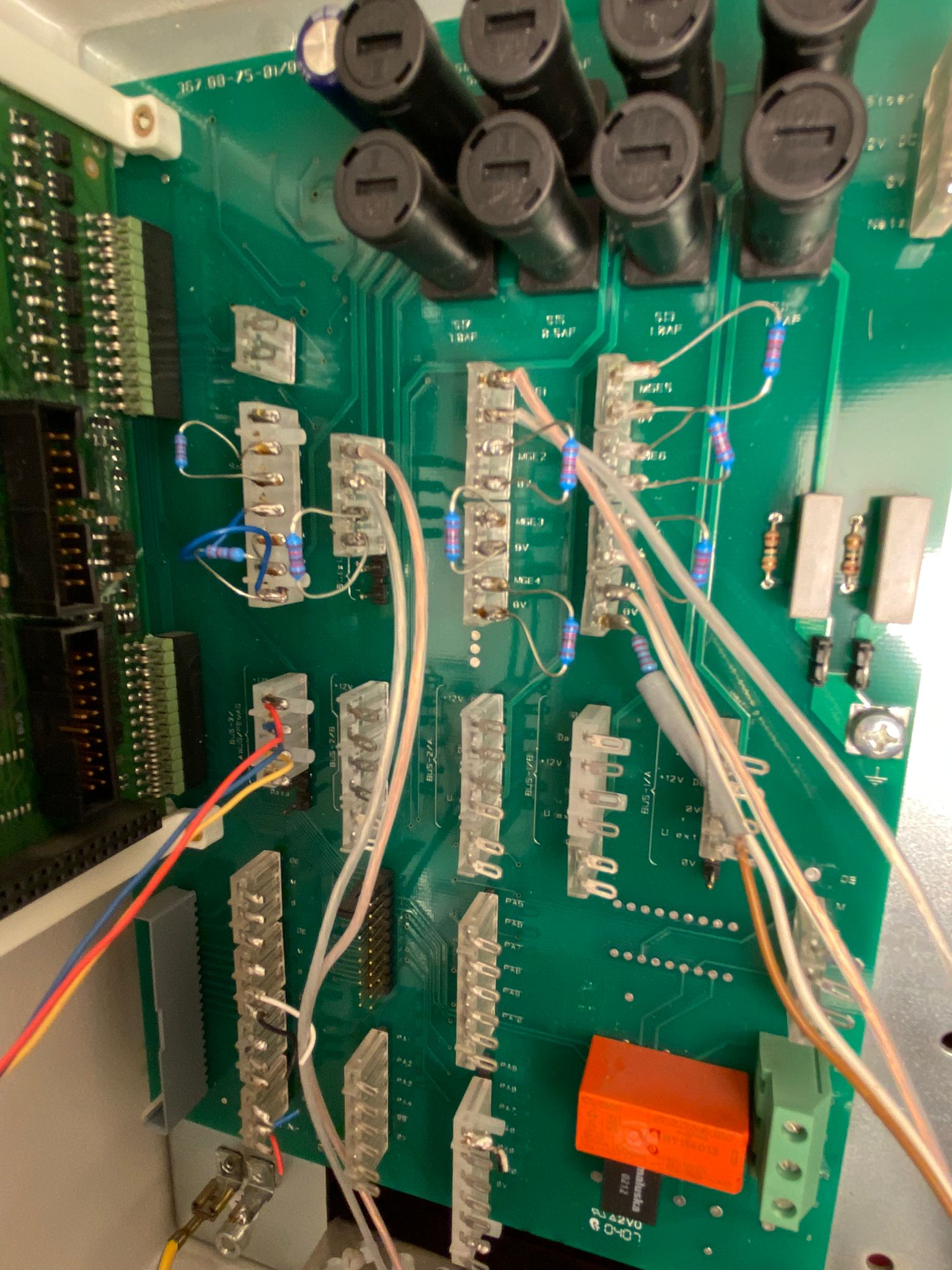

Also alles ist jetzt eigentlich eingerichtet. Wahlgerät ist weg und die Linien mit 12,1k abgeschlossen.
Für das Blockschloss habe ich aus einer anderen Effeffanlage eine Steckleiste entwendet, wo allerdings nicht nur die Sab Mg abgeschlossen wurde, sondern auch *Scharf und *Unscharf mit 0 V und (0 V,12k) gebrückt sind. Hoffe das klappt damit. Ich denke mal für 1-2 Mg einrichten und Hauptalarmzeit einstellen, reicht hier auch das Bedienteil. Die Teilnehmer sollten beim Reseten (mit Standartprogramierung) ja gelöscht werden. Ich hoffe, die Anlage lässt sich trotz Alarm (der höchstwahrscheinlich wieder auftreten wird) etwas bedienen.
Auch wenn eigentlich jetzt alles bereit ist, habe ich trotzdem noch für die die Lust und etwas Zeit haben, ein paar Fragen.
Muss ich die Sirene jetzt mit 12k oder mit der Ersatzschaltung abschließen? Ich hab mal gehört, das beides funktioniert, aber hier kam das jetzt noch mal auf. Eine Sirene würde ich halt gerne dran lassen und die BL ist ja schon durch den Jumper deaktiviert.
Wie schädlich ist es eigentlich für die Anlage, wenn man sie öfter vom Strom und wieder unter Strom setzt, also jetzt nicht sehr schnell hintereinander, sondern mal nur paar Tage und dann weiter. Ich habe glaube ich mal gehört, dass die Anlage dann irgendwann "komplett dumm ist" das wäre nicht so gut. Aber stimmt das?
Ansonsten werd ich bald mal loslegen...

Wenn Du unter Programmierung Allgemein die Signalgebrüberwachung ausschaltest, brauchst du auch keine 12 K Widerstände auf die Sirenenausgänge löten.
Widerstände reichen bei HB und MB Zentralen völlig aus. Die Vorgängerzentralen waren da manchmal zickig und haben wirklich die Ersatzschaltung gebraucht,warum auch immer.Aber hier reicht ein 12k Widerstand.Wenn Du die Zentrale einmal an hattest, solltest Du sie nicht all zu lange stromlos lassen,sonst entlädt sich die Pufferbatterie des Uhrbausteins , der bei der ersten Inbetriebnahme gestartet wird.
