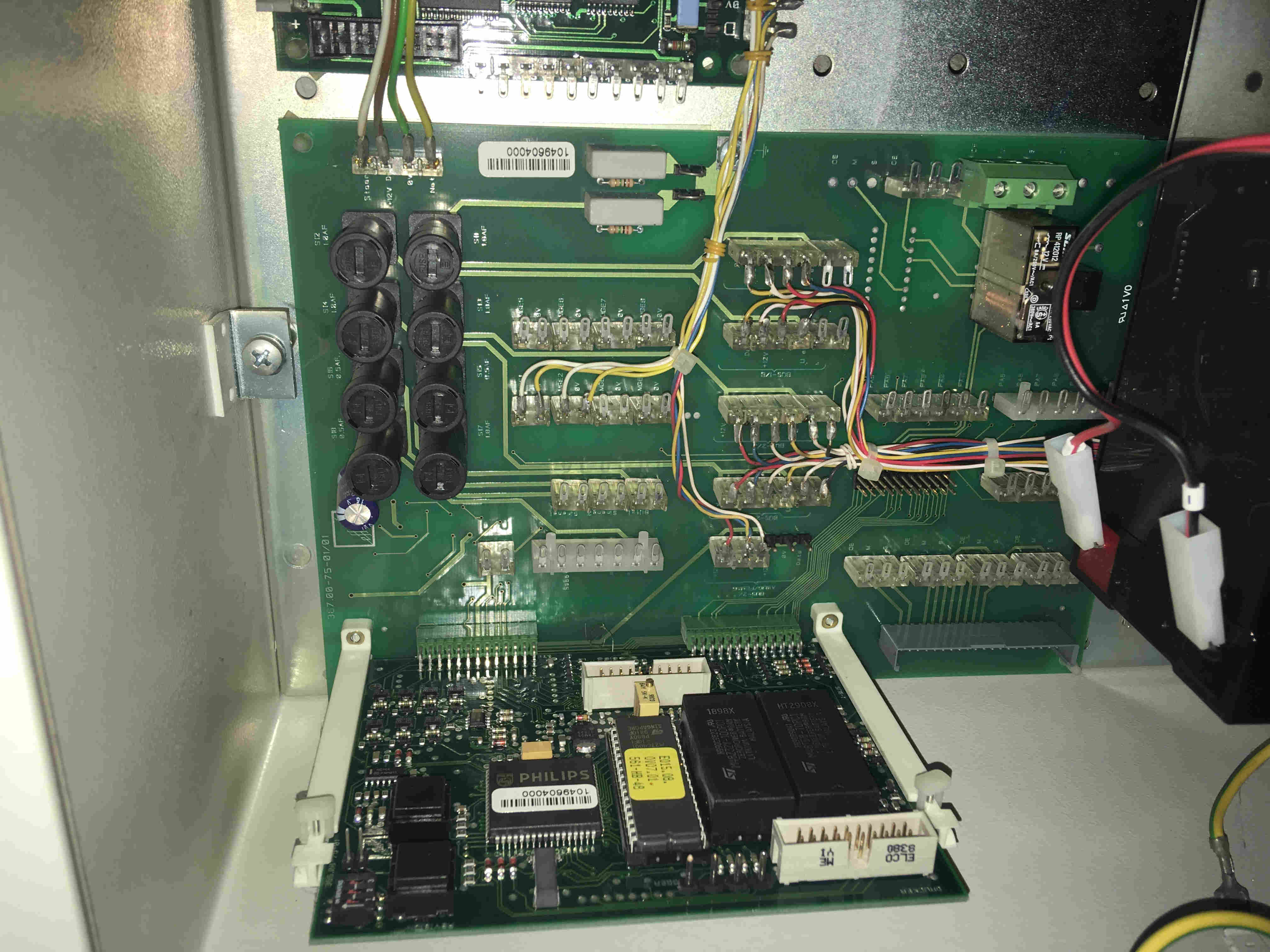

Bevor hier weiter herumspekuliert wird, hänge doch mal ein Bild deiner Rechner und Anschlussplatine an. Und am besten teile uns doch mal den Firmwarestand mit.

Ein Bild der Anschlussplatine ist beigefügt, die Firmware ist V7.01.
Das DS 6750 hat Firmware V 7.06.

War knapp, hat aber gereicht. Kompatiblitätsmodus in der HB48 alt mit dem DS6750 geht ab V7.xx. Für das DS gibt es keine Mindestversion.
