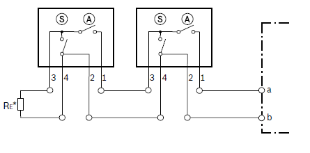

Der Sabotagekontakt ist im Normalfall offen und schließt bei Annäherung eines Fremdmagneten die Linie kurz. siehe Bild

@Gerhard: Es gibt Melder, bei denen die Fremdfeldüberwachung sehr wohl auf die Sabotagelinie wirkt (sofern sie denn separat geführt wurde und nicht einfach in Reihe mit der 'normalen' MK-Linie liegt (was du ja in deinem Beitrag korrekterweise als "Durchschleifen" bezeichnest)), das ist dann im vorliegenden Fall auch in meinen Augen die einzige Chance, die beiden Sabo-Adern des MK am 8001 F mit auflegen zu können. @rukoolla: Sorry, aber falsches Schaltbild! Esser löst das beim benannten Kontakt anders (siehe Anhang). @lola: du legst also die Ader 1 im Schaltbild auf eine Klemme des 8001 F, die Ader 4 verbindest du direkt (bitte das Isolieren nicht vergessen!) mit Ader 2 (oder 3), die übrige Ader 3 (oder halt 2) führst du auf die zweite Klemme des 8001 F und fertig. Dann funktioniert alles so, wie du es möchtest (wenn der Fensterbauer denn nicht den Magneten falsch herum montiert hat). VG Olli Keine Haftung für Sach- oder Personenschäden. Die sach- und fachgerechte Umsetzung liegt beim Ausführenden. Alle gängigen Normen und Vorschriften sind zu beachten, sonst siehe Avatar... Bitte keine technischen Anfragen per Email oder PN stellen, sondern offen im Forum posten, danke! |

Hallo olli,
ich hab wirklich nicht damit gerechnet, dass sich MKs im Aufbau unterscheiden. So wie im Bild arbeiten nämlich unsere C-Kontakte. Wieder was dazu gelernt. |
