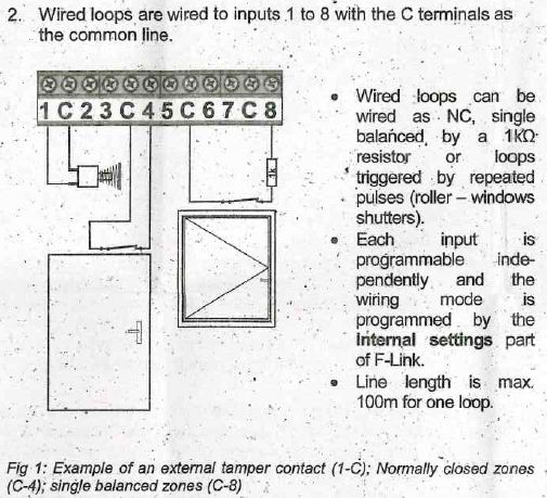

Jeder Tipp würde mir helfen, ganz besonders aber natürlich eine Skizze/Schema. Die Skizze der Original-Beschreibung (siehe Attachment) hilft mir Anfänger nicht weiter, da dort nur 2-polige Kontakte beschrieben sind, ich also nicht herausfinden konnte, wie man 1. die Sabotagelinie hier korrekt verdrahtet und 2. man mehrere Kontakte zu einer Linie zusammenfasst.

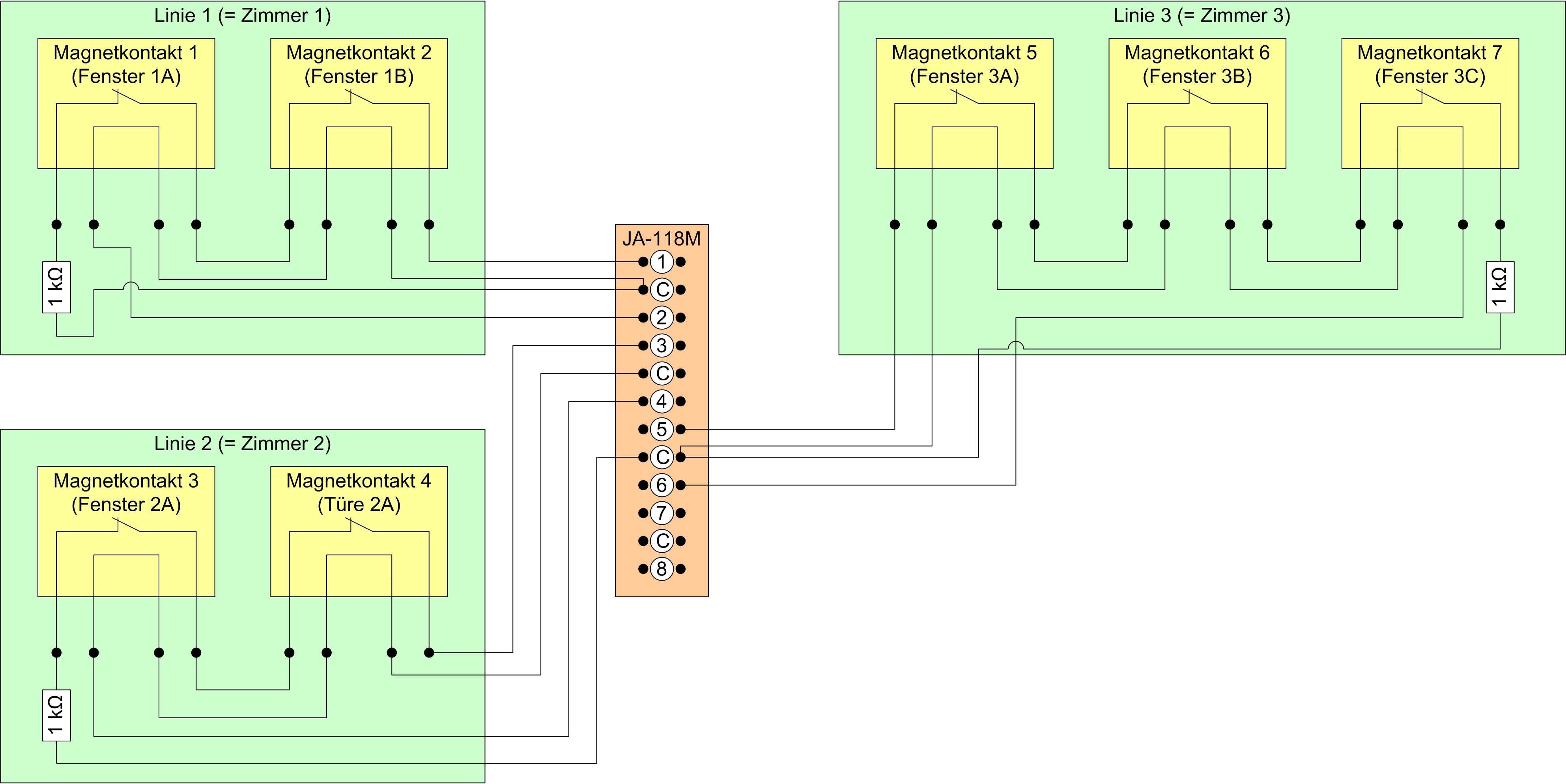

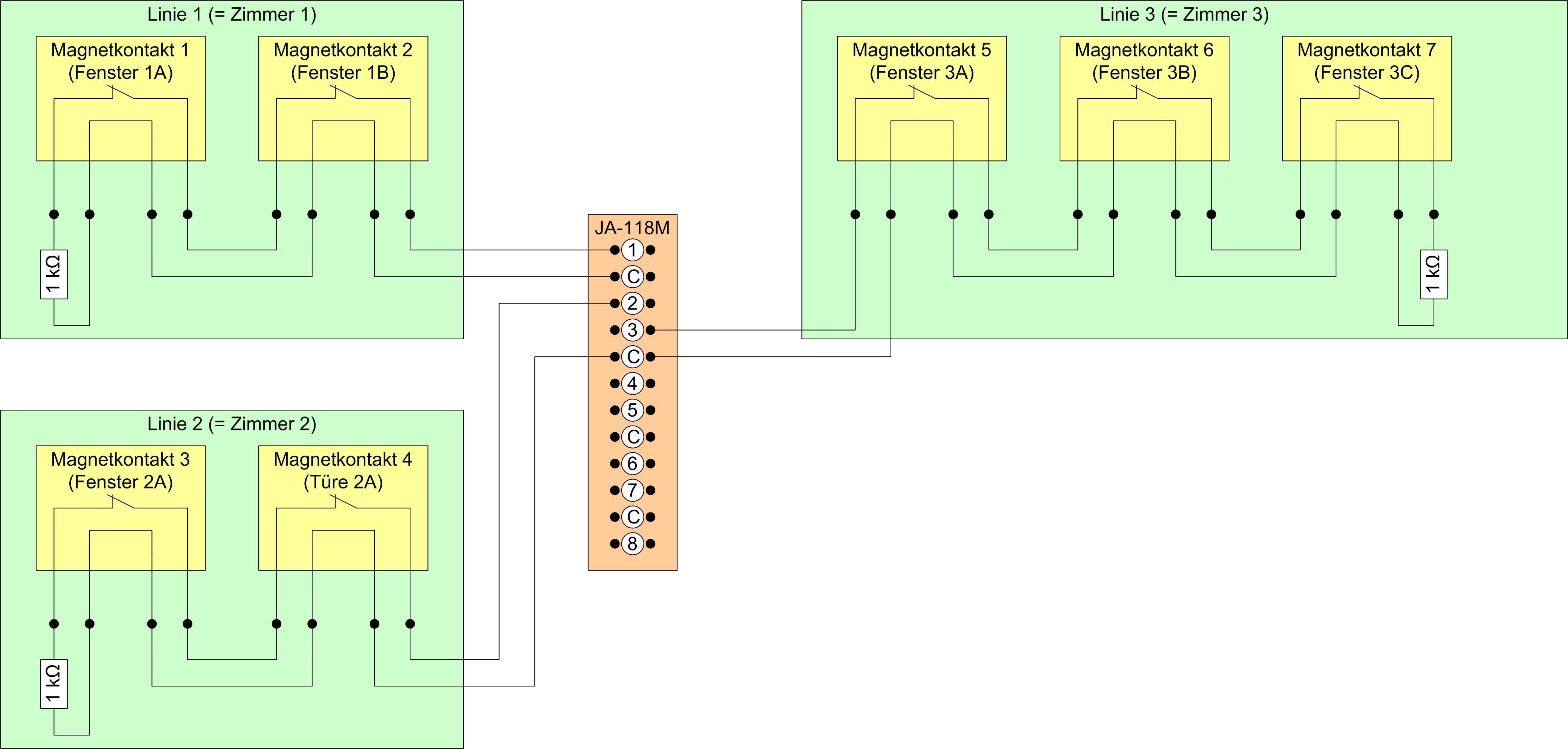

Ich habe mir mittlerweile zwei Varianten auf Basis der Informationen aus anderen Threads überlegt, die Skizzen sind anbei. Ob eine der beiden funktioniert bzw. welche davon die sinnvollere wäre, weiß ich nicht. Ich wäre dankbar wenn jemand dazu eine fachliche Meinung hätte.

Das Modul JA-118M hat keinen dezidierten Eingang für eine Sabo-Linie sondern wie ganz oben aus dem Modul-Datenblatt attached 8 Eingänge und aus. Und da war eben die Frage, wie ich das richtig anschließen soll.

27-03-2013, 11:30
RE: JA-100: Wie Magnetkontakt an Modul JA-118M anschließen
(24-03-2013 15:44)Alarmservice-Hamburg schrieb:  Du kannst ja einen der 8 Eingänge (eine Meldelinie) als Sabotagelinie verwenden.
So in etwa (siehe Skizze)? Soll ich die Sabotagelinie auch mit einem 1k Abschlußwiderstand belegen und als abgeglichene Schleife (löst aus, wenn R < 700 Ohm oder R >1300 Ohm) konfigurieren?
