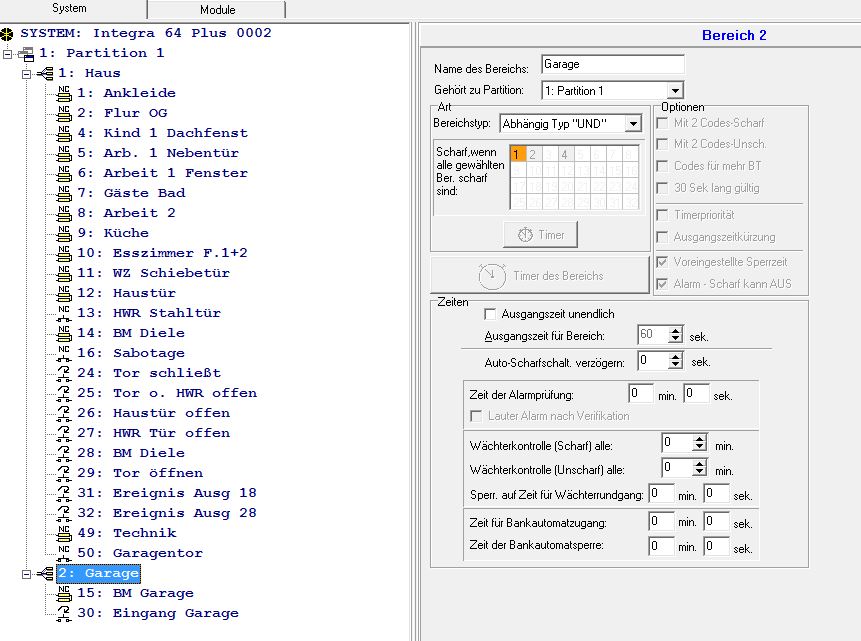

Ich habe 2 Bereiche: Haus u. Garage
Bereich 2 (Garage) soll unscharf geschaltet werden, wenn das Tor geöffnet wird während die Anlage scharf ist.

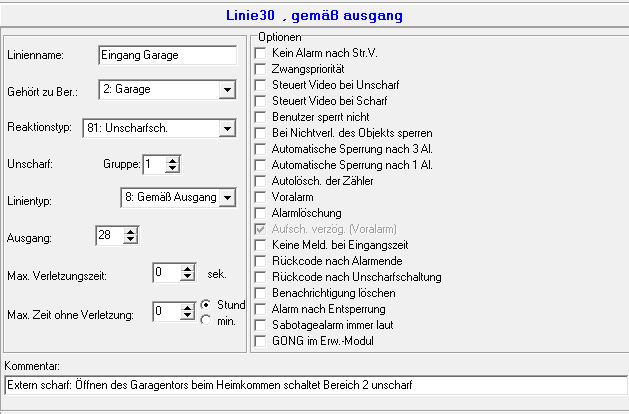

Dafür habe ich die virtuelle Linie angelegt:

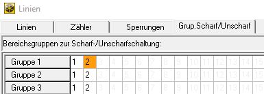

Gruppendefinition:

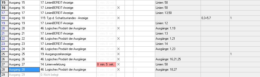

Der Ausgang 28 wird gesteuert vom Ausgangsytyp Scharfschaltmodus 115 und Linienverletzung des Tores (Linie 50):

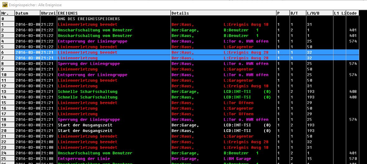

Gemäß Ereignisprotokoll wird Ausgang 28 auch geschaltet, aber die Unscharfschaltung wird einfach nicht ausgeführt. Ich verstehe nicht warum nicht.
Hier noch die Einstellungen von Bereich 2:

der Bereich 2 ist "abhängig Typ UND", wird also ausschliesslich vom Bereich 1 getriggert. Entweder stellst du ihn auf "schalten mit Kennwort" oder - wenn du die virtuelle Verknüpfung benötigst - legst einen weiteren, virtuellen Bereich für die Garage an.

Nächtes Hindernis ist, dass der Bereich schon unscharf geschaltet wird, wenn ich das Haus verlassen will und das Tor schon offen ist. Die Unscharfschaltung darf aber nur durch die Schaltflanke des Tores im Moment des Öffnens durchgeführt werden. Das Signal soll maximal 1s anliegen, das reicht zum unscharf schalten.
Wirkt die 1s wirklich so, wie es von der Logik her da steht? Also Tor geht auf, Torlinie wird verletzt und der Ausgang 27 wird nur für 1 Sekunde aktiviert?
Die Anlage verhält sich, als wenn die 1s ignoriert wird.
