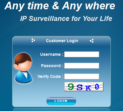

Wenn ich die IP-Adresse in meinen Firefoxbrowser eingebe, meldet sich der
AVTECH DVR mit der Bitte um Eingabe von Namen, Passwort und einem Chaptcha. Als Text steht in der Maske: [undefined=undefined]"Any time & Any where. IP Surveillance for Your Life"[/undefined]
Die üblichen admin und 0000 gehen nicht.
Leider kann ich kein Bild von dieser Eingabe-Maske hier einstellen.

Oben steht Customer Login
Schau mal ob du das in Admin Login gewechselt bekommst.
Es kann sein, das Customer und Admin Login anders sind.
Fiel mir so am Rande auf, ich kenne das Teil nicht. Ist das cloud basiert?
Mit Captcha Login habe ich so ne billigkiste noch nicht gesehen.
Probiere auch mit IE darauf zu zugreifen. Die Chinesen programmieren nix mit Firefox oder Chrome.
Manchmal sind Funktionen einfach weg oder anders platziert.

Das login-Bild mit dem captcha sieht mehr nach einem Weblogin aus. Bist Du wirklich sicher, daß es sich um den lokalen Login des DVR handelt?

2. Wenn ich den DVR über seine IP und LAN anrufe und er sich mit diesem log-in-Bild meldet, wird dieses Bild wohl im DVR generiert und ausgegeben, oder?

Zu 2: kenne ich so nicht, deswegen die Captcha Frage. Was passiert, wenn du der Fritzbox die Internetverbindung nimmst und dann auf den DVR zugreifen willst?
Bleibt dieser Anmeldebildschirm gleich?
Mache bitte mal den Cache deines Rechners leer und gebe die Anmeldedaten komplett neu über die Tastatur ein.
Wenn du via Viewer Software auf das System kommst und via Webinterface nicht, ist es schon seltsam.
Kannst du den Customer in Admin wandeln?

Cache alle leer, dann zu 2. wenn Fritzbox vom Netz, dann kommt immer noch diese blöde Maske, also kommts vom DVR.
Kannst du den Customer in Admin wandeln? Würde ich versuchen. Wie wirds gemacht?
Noch was Neues. Bei Eingabe von admin, admin und Captcha kommt dat hier: This machine is not supportet. Do you want to get mor details? Bei yes kommt dieses hier: 404 sagt eigentlich schon alles.
404 - 找不到檔案或目錄。
您要尋找的資源可能已移除、名稱已變更,或暫時無法使用。
Eine Mitteilung von AVTECH. alles sehr mystisch
