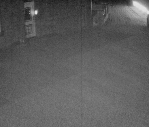

ich habe mir eine gebrauchte Axis P1357 gekauft. In dem Nachtbild ist mir jetzt ein dünner schwarzer vertikaler Strich aufgefallen. Ist das normal? Oder welche Ursache hat das? Ein Bild habe ich angehängt....
Vielen dank

ist der Streifen auch am Tage und in anderen Situationen zu shen? Dann würde ich ihn für einen Sensorfehler halten.

Die Kamera wird einen Sensorfehler haben.
Normalerweise tauscht man eine Axis nicht aus, wenn sie keine Treffer hat, sondern sie stirbt den normalen Endzeittod.
Die Frage ist halt nur, was hat man für die gebrauchte bezahlt.
Ich denke, dass der Fehler nur im Nachtmodus Auftritt und tagsüber verwischt.

der Streifen ist nur bei Nacht zu sehen, wenn der LED Scheinwerfer an ist, dann ist er weg.
Die Kamera wurde wohl durch den Vorbesitzer nur Kurzzeitig für eine Baustellenüberwachung genutzt...590€ hat sie gekostet.
Die Frage kann das repariert werden, oder noch wichtiger wird der Fehler noch größer, so dass er irgendwann auch bei Tage zu sehen ist?
