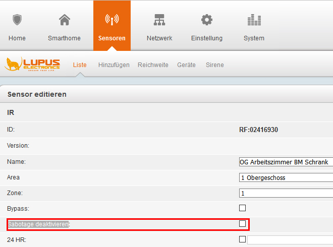

Das Handbuch sagt dazu u.a. beim Bewegungsmelder:
"Sollte ein Batteriewechsel notwendig sein, beachten Sie, dass ggf. ein Sabotagealarm ausgelöst wird (je nach Einstellung der Zentrale). Nachdem Sie die leere Batterie entfernt haben, drücken Sie bitte 2x auf den Anlern-Knopf, um sicherzustellen, um die restliche Spannung zu entfernen. Danach können Sie die neue Batterie einsetzen."
Je nach Einstellung der Zentrale: wenn sie auf unscharf / disarm steht, dürfte der Batteriewechsel kein Problem sein. Falls man während der Scharfstellung wechseln wollen würde (eher unwahrscheinlich), könnte man im Sensor, dessen Batterie gewechselt werden soll, durch Anklicken die Sabotage deaktivieren, siehe Screenshot:
Hinweis zu Anlern-Knopf mehrmals drücken: die Alarmanlage gibt einen Fehlerhinweis, wenn sich die Batterie dem Ende zuneigt. Tauscht man die Batterie dann einfach aus ohne mehrmaliges Drücken des Anlernknopfes (=Vollentleerung), so kann es sein, dass der Fehler "Batterie leer" trotz gerade gewechselter Batt. fälschlicherweise weiterhin angezeigt wird.
VG. heggi

Hallo heggi,
ich denke, nun habe ich auch verstanden, wie man den Batteriewechsel (hoffentlich) geräuschlos bewerkstelligen kann. Anfangs ging ich davon aus, dass man unter "Sabotagekontakt deaktivieren" den Punkt dauerhaft auswählen kann. Bei der Aussensirene V2 steht hingegen in der Tat, Deaktivierung für ein bestimmtes Zeitfenster, um einen Batteriewechsel vorzunehmen.
Danke heggi und Alex
