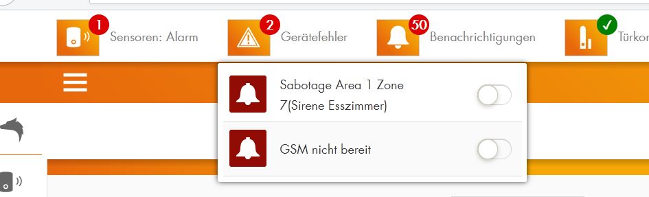

Ich habe 2 Sirenen verbaut und bei beiden kam in kurzem Abstand die Meldung für einen Batteriewechsel. Gesagt getan. Jetzt habe ich nur das Problem, das bei einer Sirene nach dem erfolgreichen Batteriewechsel weiterhin eine Sabotage gemeldet wird. Habt ihr eine Ahnung woran das liegt und wie ich das Problem lösen könnte?
Ein Neustart hat das Problem übrigens nicht behoben (nur der GSM-Fehler ist seitdem erledigt).

Das ist bei der Sirene ja etwas heikel, weil die dann eigentlich auslöst. Wenn man die Sabotage-Meldungen für die Sirenen deaktiviert hat (siehe Handbuch) kann man den Sabotagekontakt im Grunde nur einmal "auslösen", ohne das es Alarm gibt. Ich habe ihn gestern Abend versehentlich ein zweites mal ausgelöst, da der Deckel beim Verschließen nicht sauber drauf gegangen ist. Prompt hatte ich einen Alarm ausgelöst und mir sind fast die Löffel weggeflogen. Nach allem was ich mir rein logisch betrachtet "zusammenreimen" kann, sollte der Sabotage-Kontakt also eigentlich fehlerfrei funktionieren.
Ich habe heute mal den Lupus-Support angeschrieben. Mal schauen was die so sagen. Meine nächsten Schritte wären ansonsten, die Sirene nochmal aus der Anlage zu löschen und neu anzulernen. Dazu habe ich auch den Support nach der richtigen Reihenfolge befgragt (gefühlt 1. Sabotage-Alarm deaktivieren, 2. Sirene aufschrauben und Batterien entfernen, 3. Sirene aus der Lupus löschen, 4. Lt. Handbuch neu anlernen) ... aber wie gesagt, ich habe keine Lust mehr auf einen versehentlichen Sabotage-Alarm. Das ist nicht lustig wenn man an dem Ding dann hantieren muss und den Nachbarn würde ich das auch gern ersparen.
Derzeit behelfe ich mich so, das ich den Fehler auf "ignoriert" gesetzt habe. Leider wird jetzt jede Modus-Schaltung mit nervigen Piep-Hinweisen quitiert, was ansonsten komplett lautlos war.
