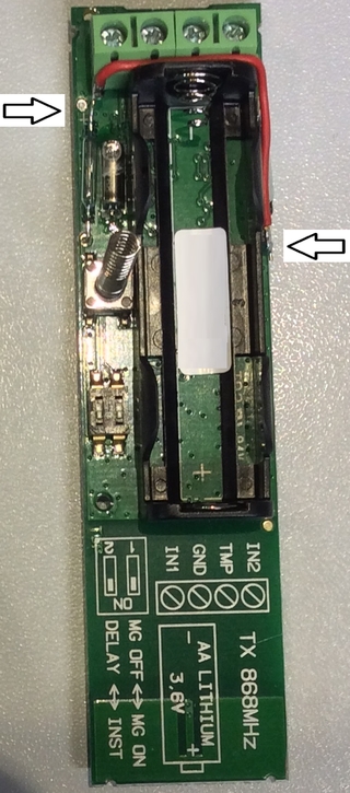

Es ist vollbracht und funktioniert perfekt.
Ihr müsst nur aufpassen dass die Magnete nicht zu dicht am Funksensor anliegen sonst kommt ein über sprechen zum anderen Reedrelais und es funktioniert nicht. Da wo die Pfeile sind, einfach das Reedrelais entlöten und miteinander durch ein Kabel verbinden. |

(30-12-2015 22:04)Extreme500 schrieb: Es ist vollbracht und funktioniert perfekt.Gut gemacht. Hoffentlich erfahren Jablotrons Entwickler davon und machen da serienmäßig was draus. Ein kleiner Jumper (oder billiger: eine Lötbrücke) könnte bei einseitiger Verwendung den unbenutzten Reed überbrücken. [size=small]Aus Zeitgründen sehe ich meistens von der Korrektur von Schreibfehlern ab. Man möge es mir fazein.[/size] |
