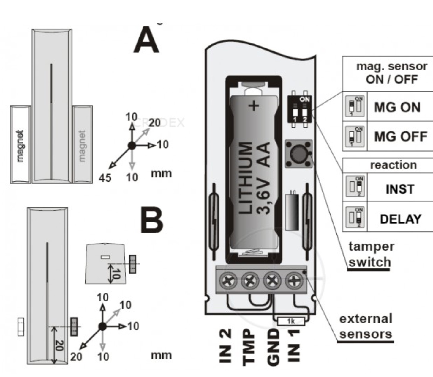

Bin gerade beim Installieren meiner Anlage. Ich möchte die Balkontür und das Fenster mit einen JA-81M absichern. Der hat links und rechts jeweils einen Reed Kontakt.
Ich messe bei beiden Kontakten Durchgang bin ein Magnet schaltet.
Wenn auf eine Seite der Magnet entfernt wird gibt es Alarm. Bei der anderen Seite passiert dasselbe. Jedoch darf nur ein Magnet am Melder platziert sein links oder rechts.
Ich möchte aber wenn der Magnet links entfernt wird, dass es einen Alarm gibt oder wenn der Magnet rechts entfernt wird dass es Alarm gibt.
Seht ihr eine Möglichkeit das Problem zu lösen?
Es müsste doch reichen wenn ich die beiden Kontakte in Reihe schalte. Da sie ja geschlossen sind wenn der Magnet dran ist.

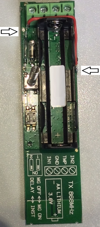

Es ist vollbracht und funktioniert perfekt.
Ihr müsst nur aufpassen dass die Magnete nicht zu dicht am Funksensor anliegen sonst kommt ein über sprechen zum anderen Reedrelais und es funktioniert nicht.
Da wo die Pfeile sind, einfach das Reedrelais entlöten und miteinander durch ein Kabel verbinden.

(30-12-2015 23:04)Extreme500 schrieb:  Es ist vollbracht und funktioniert perfekt.
Gut gemacht. Hoffentlich erfahren Jablotrons Entwickler davon und machen da serienmäßig was draus. Ein kleiner Jumper (oder billiger: eine Lötbrücke) könnte bei einseitiger Verwendung den unbenutzten Reed überbrücken.
