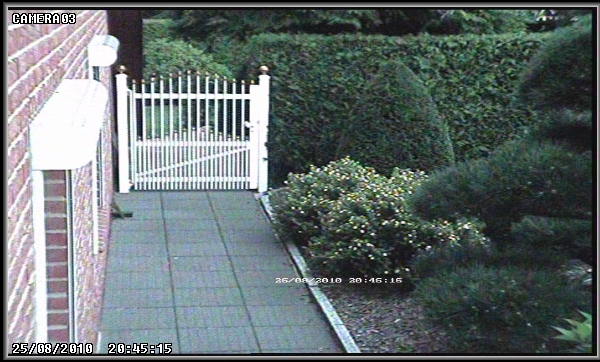

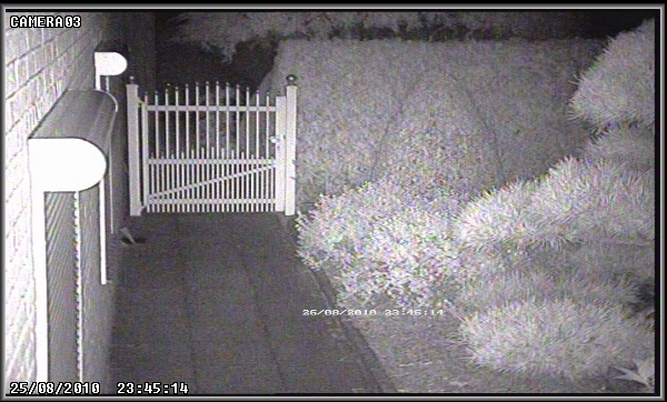

hier mal einBeisspiel was möglich ist. Diese Kameras haben ein 5 - 50 mm Objektiv und der IR Strahl reicht bis zu 40m weit. Allerdings ist das keine Funklösung, Sender oder IP-Server müsste nachgerüstet werden und die spielt in einer etwas anderen Preisliga.
Aufnahme am Tag
Aufnahme bei Nacht
Da ist kein Fremdlicht.
