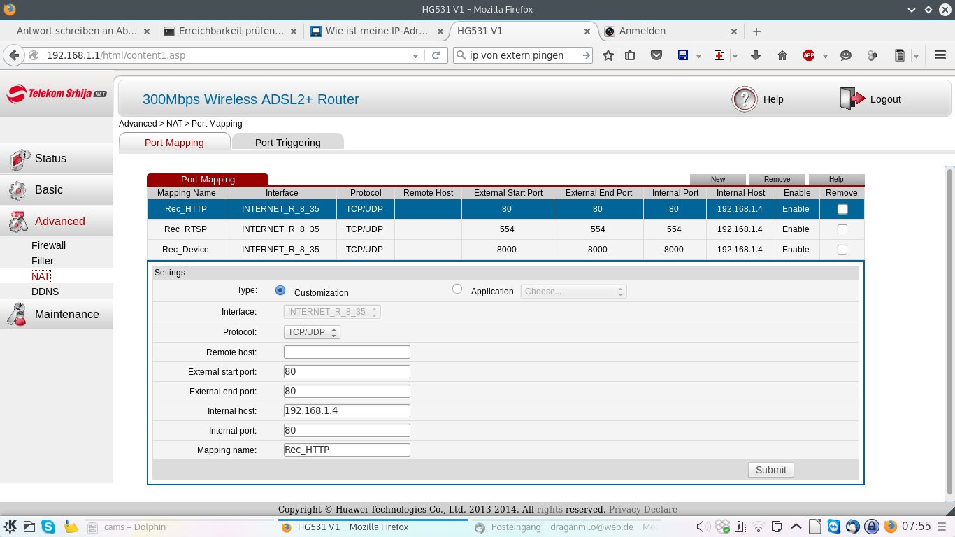

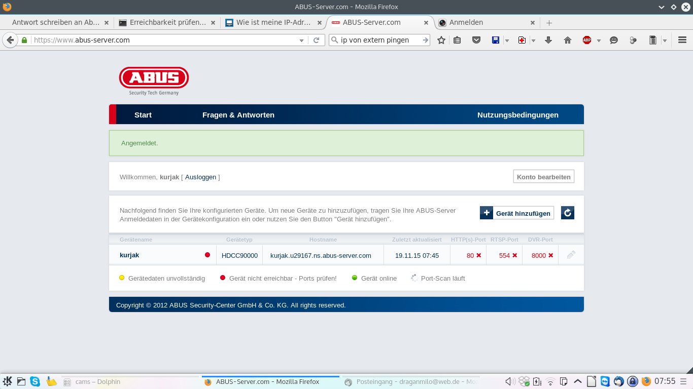

Ich hänge mal screenshots an, einen von den Portweiterleitungen am Router und einen von der Abus Seite. Es sind alle drei "freigegebenen" Ports nicht erreichbar von außen.

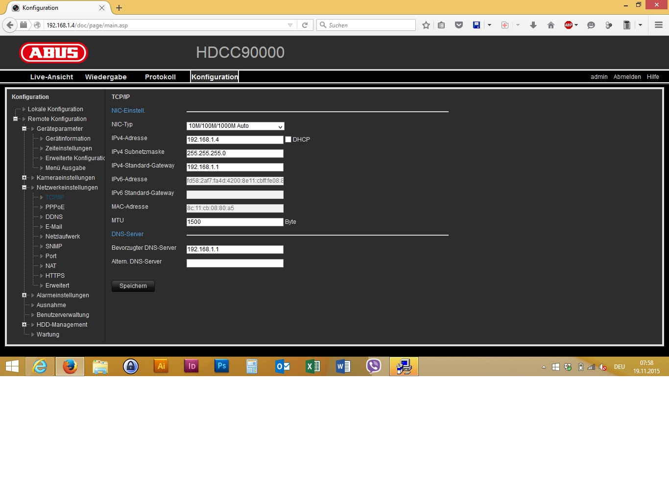

Meinst du das Subnet und Gateway am Abus-Recorder? Dort habe ich standardmäßig die Abus Server-IP eingegeben und die restlichen Werte hat er dann übernommen. die 192.168.1.4 ist die interne IP des Recorders.
Ich glaube es liegt an einem Fehler in der Portweiterleitung im Router. Der scheint damit nicht zurecht zu kommen.
Hier noch ein screenshot vom Recorder mit den Netzwerkeinstellungen.

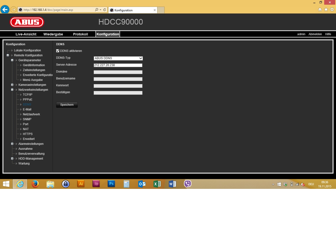

schick mir mal bitte vom ABus Recorder von den Netzwerkeinstellungen einen Screenshot mit den DDNS Einstellungen.

19-11-2015, 10:44
RE: Abus-Server: Einrichtung einer Anlage
Hier der gewünschte Screenshot.
Würde eine Port änderung von 554 auf 1554 denn was bringen? Es sind ja alle drei Ports gesperrt. Weder 80 noch 8000 funktioniert. Ich habe mal über einen online Dienst alle Ports checken lassen...nichts offen. alles gesperrt.
19-11-2015, 11:19
wie hast du rausbekommen, dass die Ports gesperrt sein wollen, es hängt doch nichts hintendran.
Meiner Meinung nach steht in deiner Domäne nichts drin.
Dann fehlt dein kurjak.....
dann fehlt da dein Passwort
dann feht die Passwortbestätigung.
Alles wie bei der Abus Anmeldung
Dann schicke mir bitte noch den Port Screen und das NAT
19-11-2015, 14:07
Laut Abus (sowohl der DVR Anleitung, als auch des Service-Menschen von Abus) muss bei Auswahl des Abus-DDNS Dienstes, dort kein Zugang rein, da dies nicht nötig sei wenn Abus-Server und Abus-DVR miteinander kommunizieren. Ich habe ja auch keine Möglichkeit dort was einzutragen. Ist alles ausgegraut beim ABUS-DDNS Dienst. Lediglich wenn ich einen anderen wähle z.b. noip, dann kann und muss ich alles manuell eintragen. Habe ich auch schon probiert. Bringt nicht.
