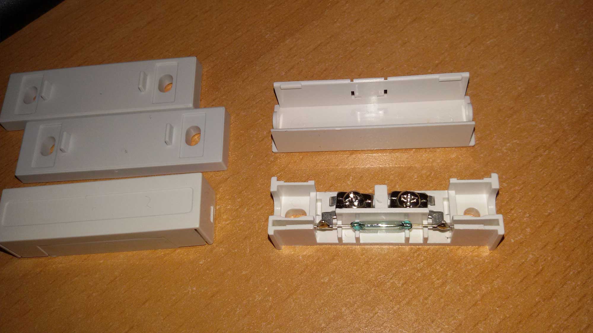

ich habe bei meiner Alarmanlage einen Reed-Kontakt im Set gehabt, der mir besser als alle anderen gefällt, die ich mir angesehen habe (siehe Foto).
Leider finde ich den nirgends zu kaufen. Kann mir Jemand sagen wo man die einzeln (ohne Alarmanlage) bekommen kann?

Eventuell passt das :
http://isg-onlineshop.de/epages/ISG-Onli...09-2110065
Nur meinen Segen hast für so was nicht.Big Grin
Ohne Fremdfeld- und Saboschutz Huh
Den brückst doch problemlos mit einem starken Permanentmagnet und der Reedkontakt muss gefesselt zusehen wie einer durchs Fenster krabbelt.Tongue
Nimm den MK 1310 von Abus den bekommst auch um 12€ in weiss oder braun. Wenn dem ein anderer Magnet zu nahe kommt gibts Alarm.

da hast Du mich jetzt aber sensibilisiert. Mit starkem Fremd-Magnet aus der "ferne" schalten und so. Habs gerade ausprobiert, der Schalter lässt sich in der Tat einfach beeinflussen. Vielen Dank für den Hinweis!
Der elektrische Sabotageschutz funktioniert bei der 8000er Oasis mittels parallel geschalteten Widerständen und einem weiteren in Reihe, soweit ich das verstanden habe. Die jeweils parallelen wollte ich in den Schaltergehäusen unterbringen, deswegen suche ich Schalter mit Klemmen und etwas Platz unter der Abdeckung.
Warum ist der Schalter MK 1310 nicht durch Fremdmagneten von Außen beeinflussbar? Wegen der Wirkrichtung des Magneten? Für meine Alarmanlage gibt es einen Schalter, der genauso aussieht.
Habe gerade nachgelesen was "Fremdfeldschutz" bedeutet. Alles klar. So etwas müßte es schon sein.
Gruß Jürgen

Das ist eigentlich sehr einfach. In dem Gehäuse befinden sich zwei Reedschaltet ein Öffner und ein Schliesser. Wenn es hoch hergeht haben sie auch noch unterschiedliche Magnetisierungskennlinien. Ist das Fenster geschlossen zieht der eine Reedkontakt an. Kommt nun ein Fremdmagnet in die Nähe öffnet der Andere und unterbricht den Kreis.
