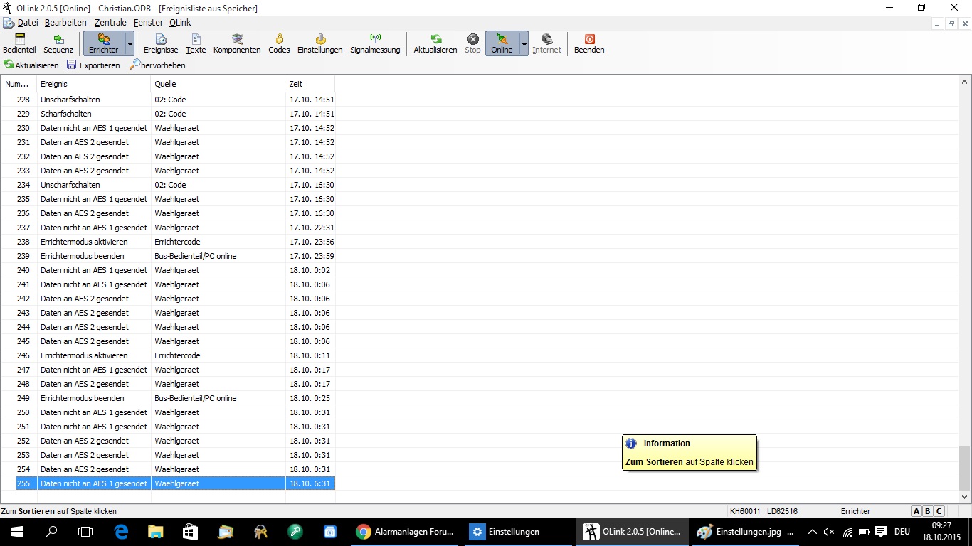

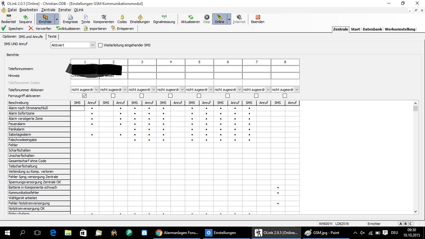

ich brauche Eure Hilfe! Meine Indexa Anlage versendet mir zu viele SMS. In den letzten 5 Tagen bereits 69 Stück. Im Rechnungszeitraum davor, der auch nur 3 Tage dauerte auch über 100. Daraufhin habe ich mehrere Einstellungen geändert. Nun treten weniger SMS auf, finde ich aber immer noch zu viel.
Ich möchte keinen Datenverkehr und keinen SMS Versand ohne mein Wissen. Kann jemand mal über meine Einstellungen schauen ob ich was falsch eingegeben habe?
Christian
Mir ist noch etwas aufgefallen: Immer wenn ich mich mit Olink einlogge, steht im Ereignisspeicher: Daten an AES 2 gesendet / Wählgerät. Ist das eine SMS?
Ich habe bei AES übrigens nie etwas eingegeben. Das kann mit der Registrierung bei MyJablotron zu tun haben?!

werde mal spekulieren.
Um mit dem MyJablotron Service zu arbeiten, MUSST du eine Sim Karte mit Datentarif verwenden. Darüber werden dann die Informationen zum Cloud Server geschickt.
Wenn du dich selber zum Lite Service angemeldet hast, wirst du auf der Startseite darauf hingewiesen und musst dies ja auch bestätigen. Wenn das ein Errichter gemacht hat, muss er dies wissen, sonst ist es keiner. Cool
Ich kann in deinen Einstellungen keine APN Einstellungen finden. Ich gehe mal davon aus, dass dein Anbieter nicht nur INTERNET als APN hat.
Die automatische Konfiguration, hast du nicht aktiviert.
So findet der Datenaustausch nur per SMS statt.
18-10-2015, 20:02
RE: GSM-Modul versendet zu viele SMS
Die Firma Index hat mich angemeldet. Deshalb weiss ich von sms Kosten nichts. Den Datentarif auf meiner Karte habe ich deaktivieren lassen Big Grin
Ich habe mich von der App abgemeldet und das GSM Modul resetten. Daraufhin kam ich wieder in die AES Einstellungen. Vorher War da wohl eingestellt das Jablotron eine SMS erhält um den Status in der APP zu aktualisieren. Gar nicht so einfach alles. Danke für die Hilfe!
18-10-2015, 20:05
gern geschehen.
