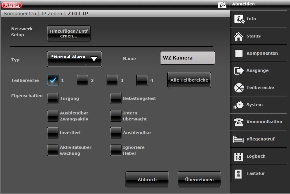

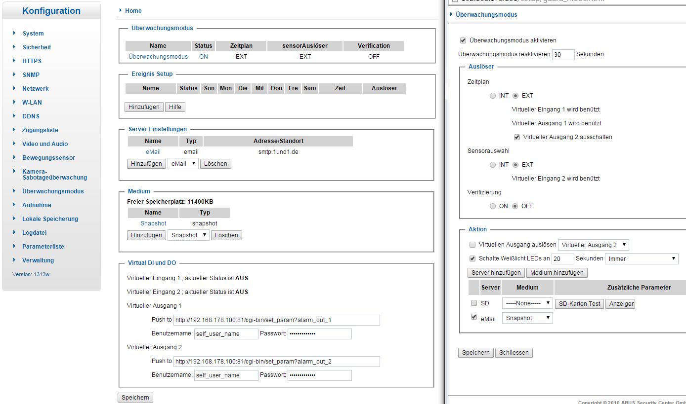

da der PIR-Sensor meiner beiden TVIP41550s wie bei vielen anderen hier reihenweise Fehlalarme produziert, möchte ich den PIR-Sensor der Kameras nicht als Alarmmelder nutzen (auch nicht die Bewegungserkennung per Videoaufnahme), sondern die Kameras lediglich bei Alarmauslösung durch die Secvest Bilder versenden lassen.
Umgekehrt funktioniert es bei mir (= PIR-Auslösung durch eine der Kameras führt zu Alarmauslösung der Secvest, gefolgt von einem Bildversand per e-Mail an mich), jedoch leider zu häufig und nur, wenn die PIR-Sensoren auslösen, nicht wenn die sonstigen Öffnungsmelder usw. auslösen.
Es geht mir also darum, die Kameras zur Videoverifikation ("ich schaue mir bei Alarmauslösung Bilder an") eines nicht-kameraseitigen Alarms zu nutzen.
Mein Verständnis ist, dass ich die Einstellungen wie im beigefügten Screenshot dargestellt vornehmen muss.     Auch die Einstellungen der Einbindung in der Secvest habe ich beigefügt.     Ist hier ggf. der Typ "Normal Alarm" falsch oder habe ich einen sonstigen Fehler gemacht?
Vielen Dank!
ZWISCHENSTAND: Hängt wohl mit dem "Trigger Modus" in der Secvest zusammen, ich prüfe gerade. ENDSTAND: Ja, genau so steht es auch auf Seite 38 der Secvest-Anleitung, ohwei ohwei...
