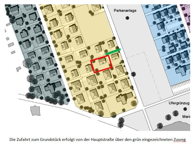

Das Haus wird in einem Neubaugebiet entstehen. An allen angrenzenden Seiten stehen Nachbarhäuser (teilweise auch 2) Details könnt Ihr der Grafik entnehmen.

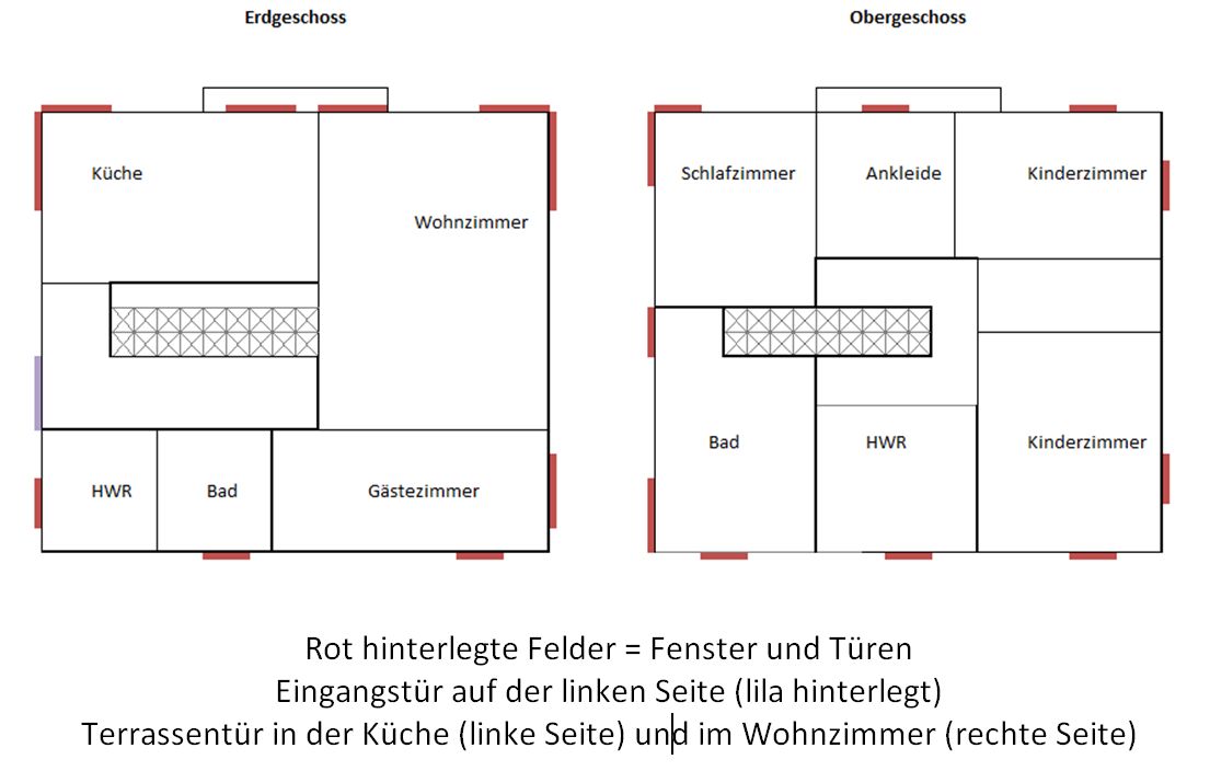

Nun zum Haus. Im Erdgeschoss gibt es ca. 5 Bodentiefe Fenster(2 davon als Türen) sowie 5 normale Fenster. Im OG gibt es dann auch noch mal ca. 10 Fenster (2 davon bodentief) – alle Fenster verfügen über WK2-Beschläge und abschließbare Oliven.

Rundum-Aussenhautsicherung im Erdgeschoss, Bewegungsmelder-Fallen im Innenbereich - Schwerpunkt die zugangsgefährdeten Bereiche, das wäre die Mindestanforderung. Rauchmelder kann man nicht zu viele haben.
Magnetkontakte im OG wäre die Kür, preislich fällt der Mehraufwand nicht wirklich ins Gewicht.

P.S. nimm bitte die Strassenbezeichnung aus dem Bild

Wie würde das im Detail aussehen? Glasbruchsensoren?
(17-07-2015 09:16)Animal schrieb:  Magnetkontakte im OG wäre die Kür, preislich fällt der Mehraufwand nicht wirklich ins Gewicht.
Was melden mir die Magnetkontakte? Das die Fenster geschlossen bzw. offen sind? Oder schlagen die Alarm, wenn jemand von außen die Fenster gewaltsam öffnet?

Magnetkontakte, Erschütterungsmelder, Glasbruchmelder.. ganz nach Gusto. Ich würde vermutlich Magnetkontakte und akustische Glasbruchmelder ins Auge fassen. Alternativ die Erschütterungsmelder mit Magnetkontakt ( VD-1)
