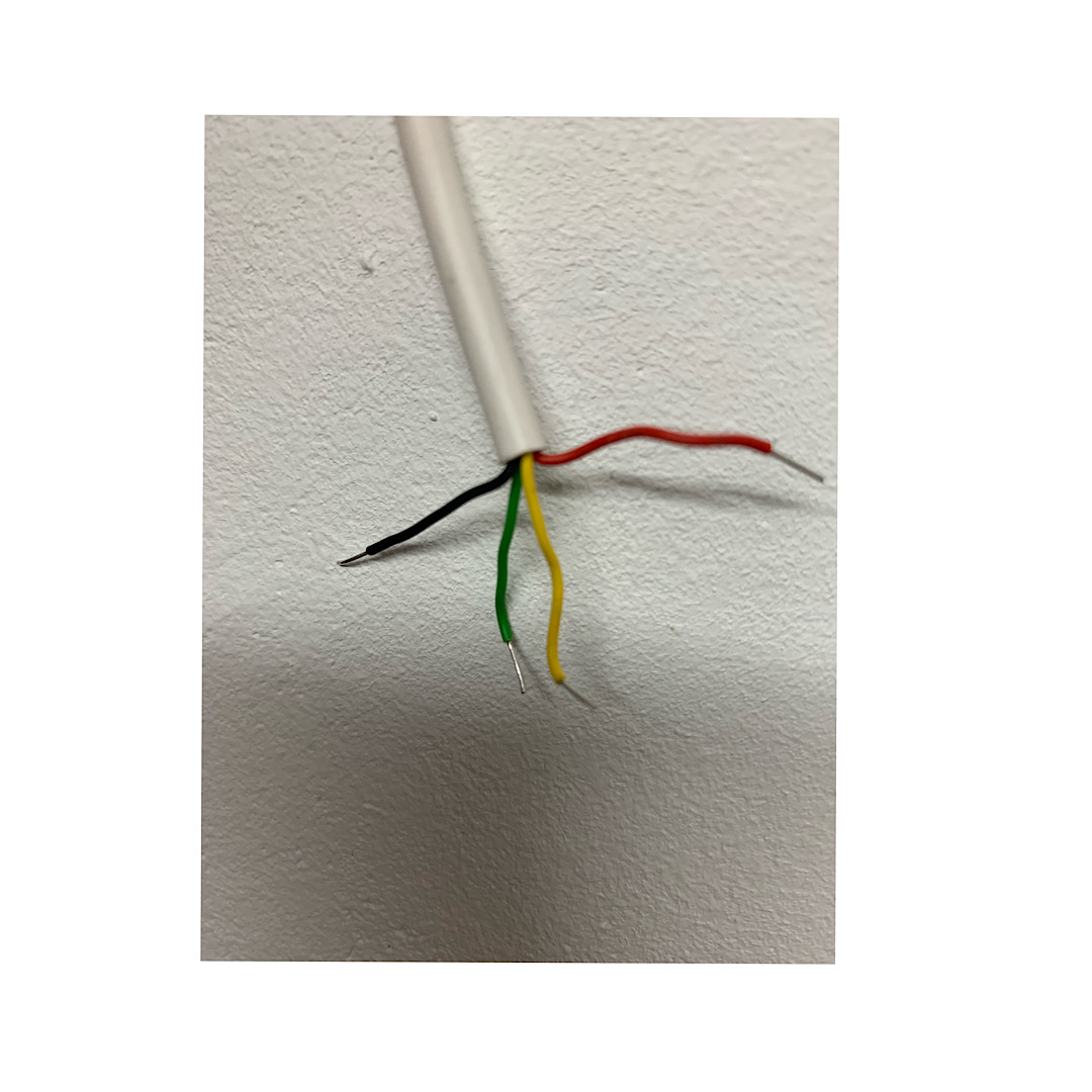

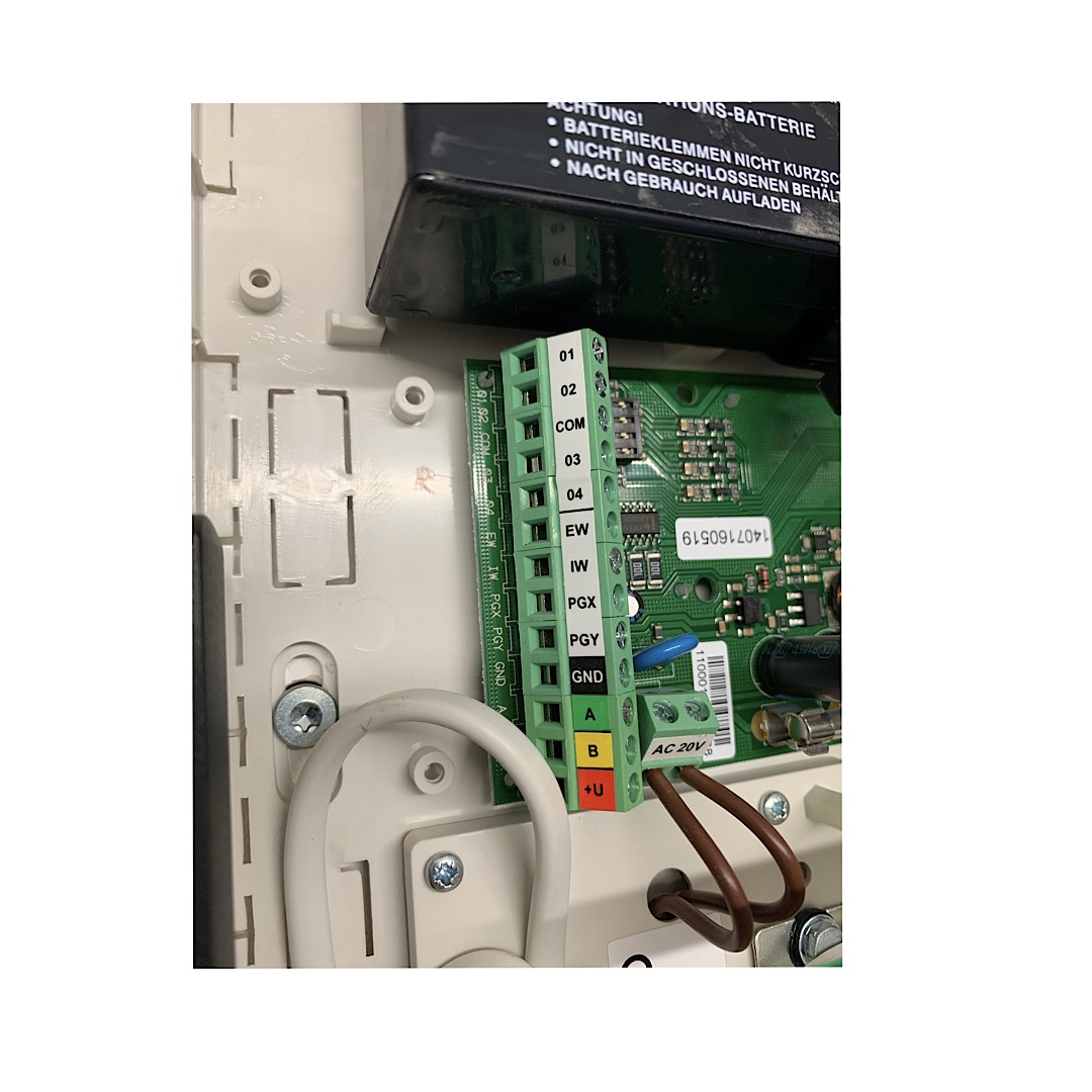

    Hallo und guten Tag,
ich hätte noch eine Frage zur Installation des LD 12 an die Zentrale der Basis 80.Wenn ich die Zentrale öffne, habe ich auf der linken Seite eine Klemmleiste mit 01,02,COM......etc.Ganz unten sind 4 Anschlüsse mit
GND (schwarz), A (grün), B (gelb) und +U (rot). Da die gleichen Farben an dem LD 12 vorhanden sind, kann ich diesen so direkt anschliessen?

RE: Anschluss Wassermelder LD-12
also nur weil die Farben gleich sind ist nicht immer sichergestellt das die auch die gleiche Funktion haben.
In dem Fall bitte hier nicht so vorgehen!
A/B ist der Systembus, da bitte nichts anschliessen!
Hier immer die Anleitung zu dem Melder durchlesen.
https://indexa.de/w2/download/anleitunge...03_anl.pdf
Wenn ich die Anleitung richtig lese ist es wie folgt:
Rot an "+U" (+12v DC)
Schwarz an "GND"
Grün und Gelb sind die Schaltkontakte mit Bezug zu schwarz "GND".
Wenn der Melder im Wasser steht wird Grün/Schwarz geschlossen.
Wenn der Melder trocken ist wird Gelb/schwarz geschlossen.
Anschluss an das Board siehst du in der Anleitung oben Rechts.
Grün brauchst du gar nicht.
Zwischen Gelb und GND einen 1K Widerstand.
Zwischen Gelb und dem Meldereingang einmal einen 1K Widerstand.
Du kannst hier wahlfrei einen der Eingänge 01-04 nutzen aber nur unter der Voraussetzung,
das die Programmplätze 1-4 nicht Belegt sind mit einem Funkmelder.
Die haben dann Vorrang und dann funktioniert das nicht.
Weiterhin musst du den gewählten Meldereingang mit dem Dipschalter einmal aktivieren.
Das ist der schwarze Block hinter der Grünen Leiste.
Im nächsten Schritt musst du dann den Meldereingang konfigurieren.
Hier dann Reaktion auf 24h stellen.
Hier wird dann immer überwacht egal ob scharf oder unscharf.
Und zum Schluss das ganze einmal Testen.
Gruß Christian
