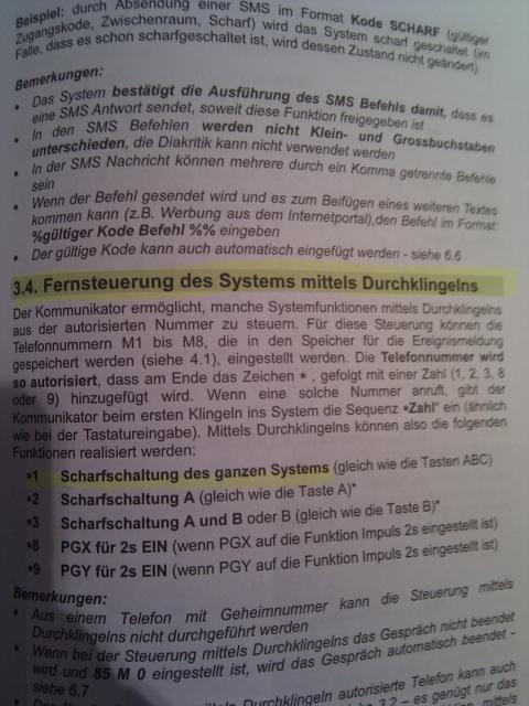

eine kurze Frage zum JA-82Y.
Ich kann per SMS das System "scharf" und "unscharf" schalten, ist ne feine Sache.
Jetzt möchte ich die Anlage noch per Anruf "scharf" und "unscharf" schalten.
In der Anleitung heisst es, das man der Telefonnummer folgend *1 hinterlegen muss, dann schaltet das System scharf.
Ich hab bei den Telefonnummern im olink auf den ersten Platz (von den 8 möglichen) meine Telefonnummer ganz normal hinterlegt. Jetzt schaltet mir beim Anruf die Anlage scharf!??
Dachte ich muss die *1 hinterlegen??
Wie bzw. mit welcher Zahl schalte ich unscharf?

ich vermute du hast in den Einstellungen des GSM Moduls unter der Telefonnummer eine AKTION festgelegt.
Stell das einmal auf nicht zugeordnet. Dann kannst du die Anlage anrufen, du wirst nach einem Zugangscode gefragt und nach der Eingabe, kannst du ei Anlage einfach per Tastendurck scharf und unscharf schalten.

ja genau so ist es - ich hab die Aktion "gesamtes System" hinterlegt.
Ich möchte es so einfach wie möglich haben....ohne der Nachfrage des Codes und dann per Taste etc......
Dachte wenn man die Telefonnummer mit folgenden Zusatz *1 hinterlegt (siehe Ausschnitt der Anleitung oben) schaltet die Anlage sofort scharf? Hab ich das falsch verstanden??
Wenn das nicht so ist, was bedeutet das *1 dann?

hab gerade rausgefunden, was das *1 bedeutet. Das benötigt man, wenn man kein olink hat und per Tel.-Nummer die Anlage scharf schalten möchte. In Olink geht das über Einstellungen>GSM>SMS und Anrufe> Telefonummer Aktionen!
