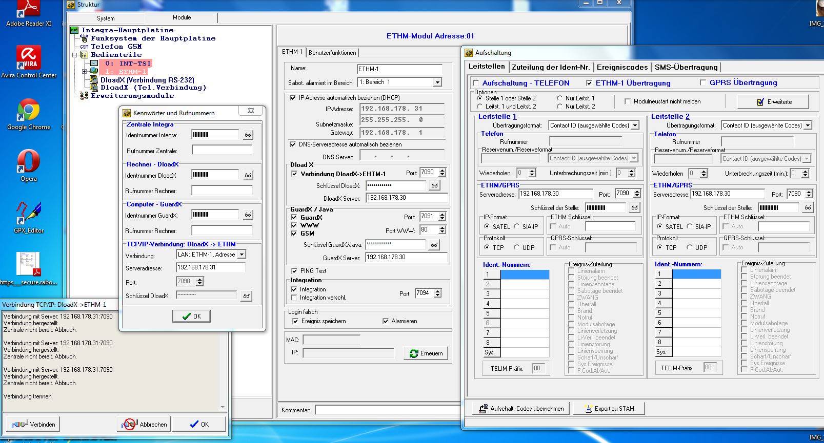

Hallo Zusammen,
Ich kämpfe jetzt schon ein paar Tage damit, eine Verbindung zwischen DloadX und dem ETHM-1 an meiner Integra 128WRL hinzubekommen.
ETHM-1 funktioniert grundsätzlich, kann mit IPad und Satel-App über das ETHM-1, das per LAN-Kabel am Fritz.Repeater 300E hängt, auf die Zentrale zugreifen.
Bekomme aber keine Verbindung mit der Zentrale vom DloadX (über ETHM-1, direkte Kabelverbindung über RS232 nicht möglich, da keine serielle Schnittstelle am Rechner). Kann es sein, dass ich irgendwelche Serveradressen oder Ports verwechsele? Mein Computer, auf dem DloadX läuft, hat 192.168.178.30, die ETHM-1 hat 192.168.178.31.
Was mich wundert ist, dass es an der Zentrale unter "Downloading" nur die Befehle/Optionen 'Start DWNL-RS' bzw. 'Finish DWNL-RS' und 'ETHM-1 - GuardX' gibt, aber keinen Befehl 'ETHM-1 - DloadX'. Huh
Aktuelle Meldung im DloadX ist: "Zentrale nicht bereit".
Anbei ein Screenshot meiner Einstellungen.
Danke für Vorschläge Smile

RE: Keine Verbindung von DLoad über ETHM-1 zur Integra 128 WRL
nimm mal das dhcp häkchen raus und nimm die zugetelte Adresse.
dann ping mal und schau auf die Antwort
Ich habe die erste Konfiguration grundsätzlich mit USB-RS Konverter und RS Kabel von Satel durchgeführt. Dann auf ETHM-1 Plus umgestellt. Fixe Zuweisung der IP Adresse vom DHCP Server für ETHM-1 und Notebook. Der Zugriff über WLAN und Repeater mit DloadX und GuardX kein Problem.

Herzlichen Dank. Nach längerer Dienstreise wieder am Basteln: Der USB-RS Konverter war ein prima Tip. Macht die Konfiguration deutlich einfacher. Das klappt prima.
Über das ETHM-1 komme ich aber immer noch nicht mit DLoadX an die Zentrale, auch nicht mit fester IP und allen Häkchen bei Übermittlung. Der Repeater ist es auch nicht, habe das ETHM-1 jetzt mit langem Netzwerkkabel direkt am Router. Mich wundert immer noch, dass es in der Zentrale unter "Downloading" keinen Befehl 'ETHM-1 - DloadX' gibt. Irgendwas übersehe ich da wohl noch ... Ich vermute den Konfigurationsfehler in der Zentrale, denn auch DLoadX meldet: "Zentrale nicht bereit". Mal sehen, was mir noch einfällt ...
1. Animals Tip beachten! (Das sollte es eigentlich sein!!)
2. Kannst du die Adressen für DloadX Server und GuardX Server rausnehmen. Die brauchst du nur wenn die Zentrale die Kommunikation initialisieren soll.
3. Die Aufschaltung kannst du auch deaktivieren. Hat auch nix damit zu tun.
Wenn es dann immer noch nicht geht, würde ich mal prüfen, ob die Schlüssel alle stimmen (speziell der für DloadX->ETHM1).
Sonst fällt mir nur noch der übliche Verdächtige "lokale Firewall" ein.
