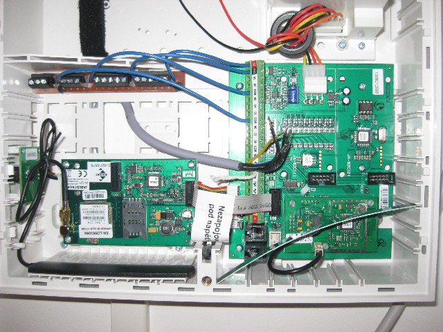

ich bin gerade dabei eine JA-83KR in Betrieb zu nehmen.
Dabei gehe ich, wie von einem netten Mitmenschen hier empfohlen, wie folgt vor:
Zuerst installiere ich das Funkmodul und das GSM-Modul (beachte dabei die Hinweise bzgl. Spannungslose Montage, ...).
Danach klemme ich die beiden drahtgebundenen Bedienteile auf.
Anschließend schließe ich den Akku an (wobei ich nicht weiß wie voll dieser ist, da er eine ganze Zeit lang gelegen hat).
Bei einer anderen Reihenfolge gibt es ansonsten eine Fehlermeldung des GSM-Moduls (lt. dem netten Mitmenschen).
Als letztes aktiviere ich die 230V Versorgungsspannung.
Dann die Sprache des GSM auf Deutsch einstellen.
Alles andere schließe ich nach und nach an. Dazu Anlage IMMER spannungslos machen !
So weit die Empfehlung und das deckt sich auch ganz gut mit der Beschreibung im Handbuch.
Nun habe ich eine Frage zu der Antenne von dem Funkmodul:
Um diese in die Schlitze von dem Gehäuse zu stecken ist sie ein wenig zu lang (s. Foto im Anhang). Kann ich diese auf entsprechende Länge einfach kürzen ?
Wo schraube ich die Antenne (ist dann in den Schlitzen wahrscheinlich nicht mehr notwendig) mit der beigelegten Kunststoffschraube an ?
25-10-2014, 18:50
RE: GSM-Modul, Funkmodul und Zentrale JA-83KR in Betrieb nehmen
Das ist einfach. Du benutzt die falsche Antenne dafür.
In der JA-83 liegt extra eine passende Antenne dabei. Deine gehört zur JA-82K.
Schau nochmal in den Karton.
Gruss Tim

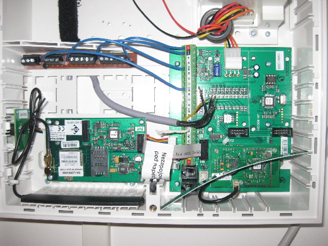

25-10-2014, 18:53
Danke, just in diesem Augenblick habe ich die richtige die du meinst gefunden :-)
S. Bild !
25-10-2014, 18:54
Perfekt. Passt doch.Angel
Gruss Tim
