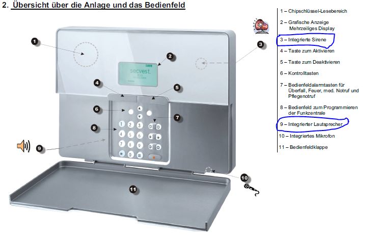

Nein,ich will tauschen.
Die Zentrale hat aber schon einen interne Sirene (siehe Anlage).
Gerhard
02-10-2014, 16:45
RE: Secvest 2way Tausch der internen Sirene
nocheinmal: die zentrale hat keine sirene! sie hat einen piezzo. wenn der defekt ist ( zu leise) muss man entweder mit einer sirene oder einem infomodul erweitern.
