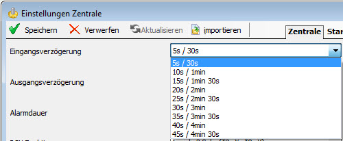

Überleg Dir mal, ob Du es in 5 Sekunden schaffst nach Öffnen der Türe Deinen Chip ans Bedienteil zu halten und 1-2 Sekunden zu warten bis dieser erkannt wird. Huh Eher nicht. In der Software kann man 30 Sek. hinterlegen. Leider nicht in z.B. 5 Sek.-Schritten.

(29-06-2014 20:39)Thomas_6683 schrieb:  Leider nicht in z.B. 5 Sek.-Schritten.
Natürlich geht das. Von 5 bis 45 Sekunden in 5 Sekunden Schritten.

Hallo Tim,
tatsächlich, siehe Anhang.
Bitte entschuldigt die Falschaussage Angel
Thomas
