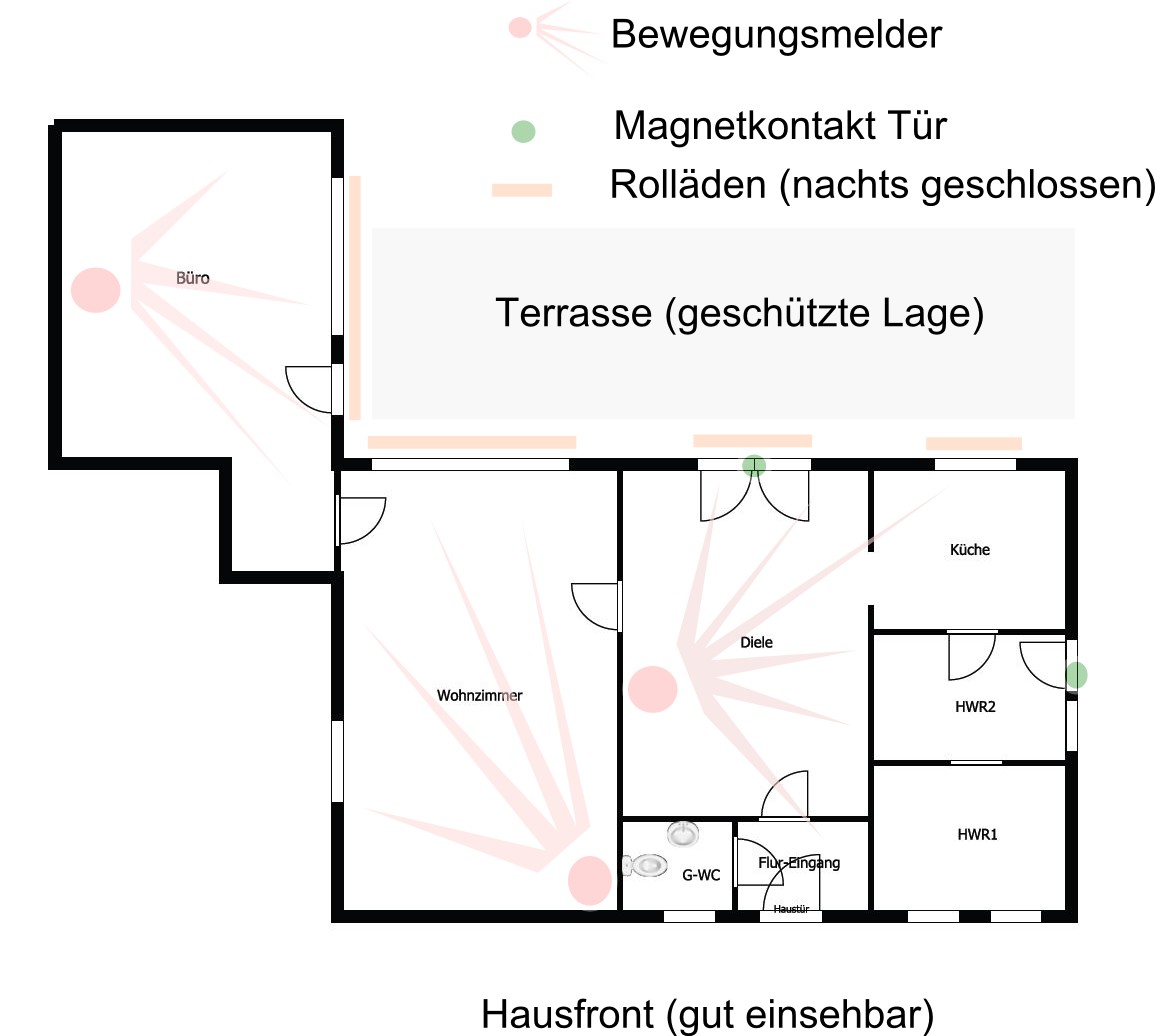

Ich plane eine Funk-Alarmanlage für unser EFH. Anbei mal die Grundrißzeichnung der unteren Etage.
Ich denke die Indexa 8000 kommt meiner Vorstellung von einem zuverlässigen System und halbwegs günstigem Preis sehr nahe. Was ich nicht möchte sind häufige Fehlalarme und unzuverlässige Technik.
Mein Bruder hat eine Friedland SL5F, die schon seit bestimmt 2-3 Jahren zuverlässig läuft - auf die hatte ich mich zuerst eingeschossen, bin aber dann doch bei der Indexa gelandet, weil ich das Gefühl hätte für ein wenig mehr Geld ein besseres und besser erweiterbares System zu bekommen.
Die 3 Haupträume wollte ich mit jeweils einem Bewegungsmelder ausstatten, da z.B. der BWM in der Diele durch eine halboffene Wand (Tresen) zur Küche auch das Küchenfenster bzw. den Raum mit überwachen könnte. Typische Einstiegspunkte in geschützter Lage wäre die nach hinten liegende Terrassentür und rechts der Nebeneingang (unser Haupteingang) - diese würde ich mit MagnetKontaktsendern ausstatten wollen.
Die Zentrale wäre in der Diele untergebracht, da dort auch der Telefonanschluss ist und am Nebeneingang dann das Bediendisplay.
Eine Benachrichtigung per Anruf bei Alarm wäre schön, eine Benachrichtigung z.B. bei "Deaktivierung" (Kind kommt aus Schule) auch nett --> geht dies mit dem normalen TelefonKommunikationsmodul oder bräuchte ich dafür das GSM-Modul?
Intern würde ich noch zusätzliche PiezoMelder verbauen - eine AußenSirene evtl. auch noch (ist aber zweitrangig)
Wir haben keine Haustiere, die Rolläden sind nachts immer unten und wenn wir alle im Obergeschoss sind, soll die untere Etage scharf geschaltet werden - mit der Bewegungseinschränkung im UG durch die BWM könnten wir gut leben, wenn es denn möglich wäre oben an der Treppe z.B. einen Schalter zu betätigen, der die ANlage unscharf schaltet (mit Rückmeldung).
Falls jemand wertvolle Hinweise oder Ergänzungen hat, würde ich mich freuen. Vielleicht liege ich mit meiner Vorstellung ja auch völlig daneben und man rüstet die Räume komplett anders aus.
Handwerkl. KnowHow vorhanden (Informationselektroniker).
Viele Grüße, helix

(24-05-2013 17:40)helix schrieb:  *kopfkratz* ... ist meine Planung so genial, dass es nichts hinzuzufügen gibt?
Wenn es sein muss, kann man natürlich etwas dazu schreiben.
Mir fällt z. B. auf, dass eigentlich alle Bewegungsmelder am falschen Platz montiert sind. Die "schauen" alle auf Fenster.
Und ich frage mich, warum Eingang und Büroaußentür nicht abgesichert sind.
Das nur generell. Ins Eingemachte sollte jemand hier gehen und antworten, der die Indexa Anlagen installiert.

Vielen Dank für die Antwort.
Ich hatte geplant den HauptEingang und Büroeingang mit den dahinterliegenden Bewegungsmeldern abzusichern. Welche Vorteile hätte eine separate Absicherung der Türen?
Ich vermute einen um 5 bis 20Sekunden früher ausgelösten Alarm, oder?
Bei Abwesenheit sind die Bürorolläden immer unten. Ich denke sich da durchzubeißen macht ziemlichen Lärm.
Wie sieht's in der Praxis aus? Beißt sich der Einbrecher in einer dicht besiedelten Siedlung durch einen Alu-Rolladen?
