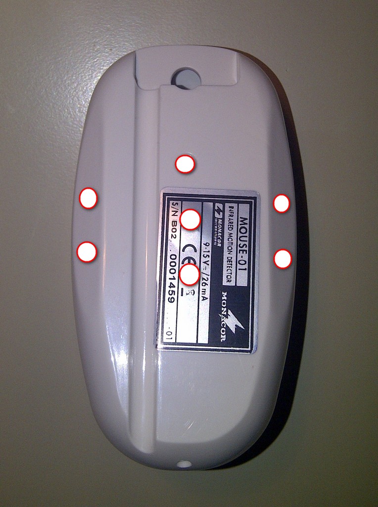

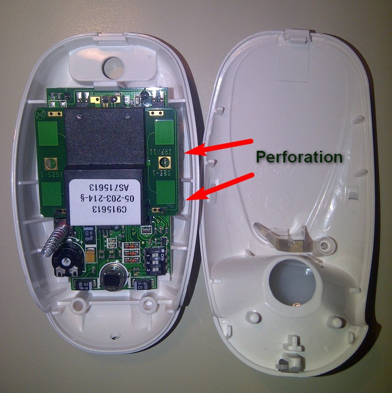

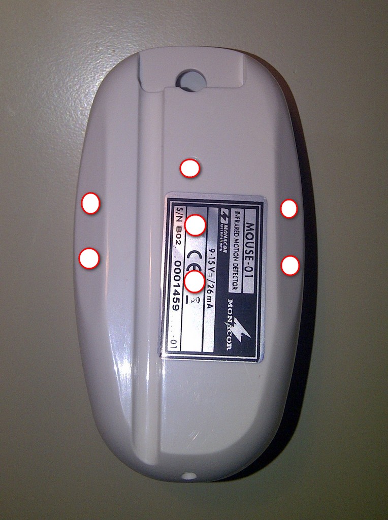

Beim Mouse-01 hast du auf diesen Markierungen auf der Innenseite eine Perforation. Da kannst du duchbohren.
Ich habe an den 45° Winkeln links und rechts in den BWM mit einem Metallbohrer durchgebohrt und eine Schraube durchgedreht und gut ist es. Hält bombenfest.
