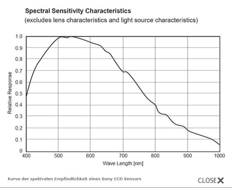

Die Frage die nur offen bleibt, wie empfindlich ist die Kamera da noch?
Hier einmal eine Empfindlichkeitskurve.
Grün hat etwa 520 nm
21-01-2014, 20:25
RE: 940nm Camera
Das heißt jetzt es könnte funktionieren aber wenn ich Pech habe dann sieht meine Cam auch mit dem besten Schweinwerfer nicht weiter als 2m ?
Ich such ja schon verzweifelt nach HD Domcameras die empfindlich genug sind für 940nm aber wird da leider nicht fündig bzw. gibt es zu wenig Information zu den geräten ....
