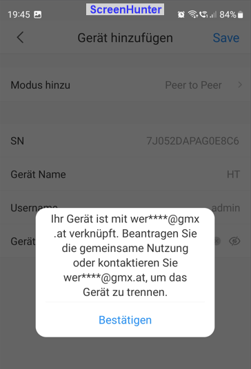

hab ein grosses Problem mit einer Dahua-Wlan-Cam
wenn ich diese auf dem Handy mit der App DMSS per Onlinesuche einbinden möchte, dann findet er die Kamera, aber nach eingabe der erforderlichen Daten (Name, User, PW) meldet mir das Programm, dass dieses gerät bereits mit xyz verknüpft ist und ich eine gemeinsame Nutzung bentragen muss. bei dem verknüpften User handelt es sich um meine Emailadressse.
wer kann mir da weiterhelfen?

hallo. vorab danke für die kurzfristigen rückmeldungen.
die dahua-kamera ist neu. IPC-HDBW1435E-W
per web-interface kann ich zugreifen, ebenso über das netzwerk.
aber übers handy aus der ferne funktioniert nichts, da ich diese nicht einrichten kann, weil es schreibt ich brauch eine freigabe

RE: Dahua IP-Camera bereits eingebunden
nach dem einrichten in der app schreibt es immer: das gerät wird unter einem nicht-konto verwendet

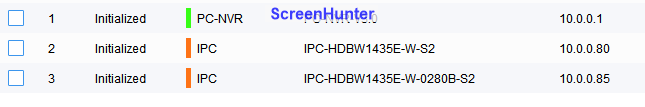

ich hab mit dem config tool 2 kameras initalisiert
siehe anhang
die 10.0.0.80 funktioniert
bei der 10.0.0.85 bekomme ich einfach keinen zugang.

08-05-2023, 18:27
schreib doch mal in ganzen, verständlichen Sätzen, was denn jetzt das Problem sein will.
Laut Screenshot sind beide Kams rot. Das gibt zu denken.
Allein die Auswahl des Netzwerksegmentes gibt noch mehr zu denken.

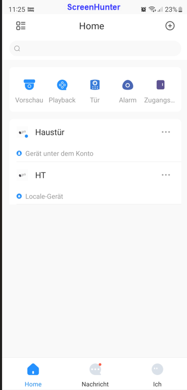

die 1, kamera > 10.0.0.80 funktioniert ganz normal
wenn ich die 2,kamera einbinden möchte, dann schreibt es in der app, dass diese bereits gebunden ist (aber eben mit meiner emailadresse)

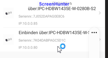

wenn ich aber in der app beim user unter kontoinformationen reinsehe, dann zeigt es mir nur die 1. kamera an und ich kann die 2. kamera eben nur lokal einbinden. hilft ggf. ein rücksetzen mit dem resettaster der cam ?
so sieht es aus wenn ich suche
anhang
anhang 2

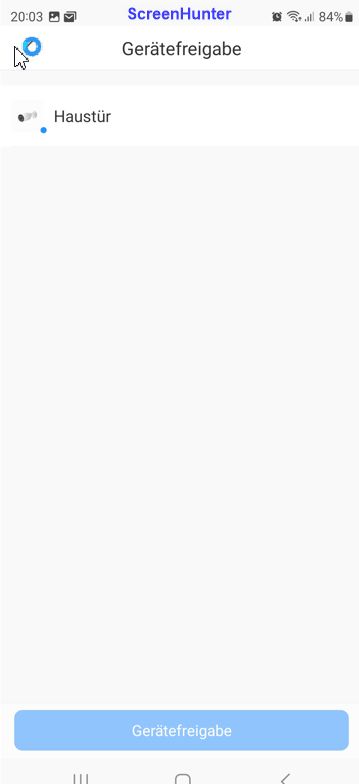

ja warum gehts jetzt nicht her und gibts die Kamera für dich selbst frei?
Wenn die Freigabe nicht funktioniert, kannst du es doch löschen. Steht doch da.
einfach machen.
08-05-2023, 19:04
die kamera scheint eben in der app nicht auf, somit kann ich sie auch nicht freigeben
