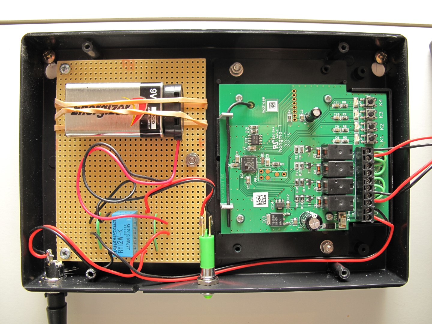

So, nun habe ich mein "Rauchmelder Integrations-Projekt" abgeschlossen. Der Vollständigkeit halber möchte ich die umgesetzte Idee noch dokumentieren. Es mag sein, dass diese Lösung den Profis etwas als "Bastelei" vorkommt. Mein Ziel war es aber, die 15 vorhandenen Rauchmelder aus HomeMatic irgendwie wiederverwerten zu können, ohne dabei auf die komfortable Alarmierung der ABUS Secvest 2Way verzichten zu müssen.
Wie in Foto 1 zu erkennen ist, machen die HomeMatic Funkrauchmelder einen optisch guten Eindruck, sind zuverlässig und funken sehr weit (ohne Probleme vom Keller bis ins Dachgeschoss):

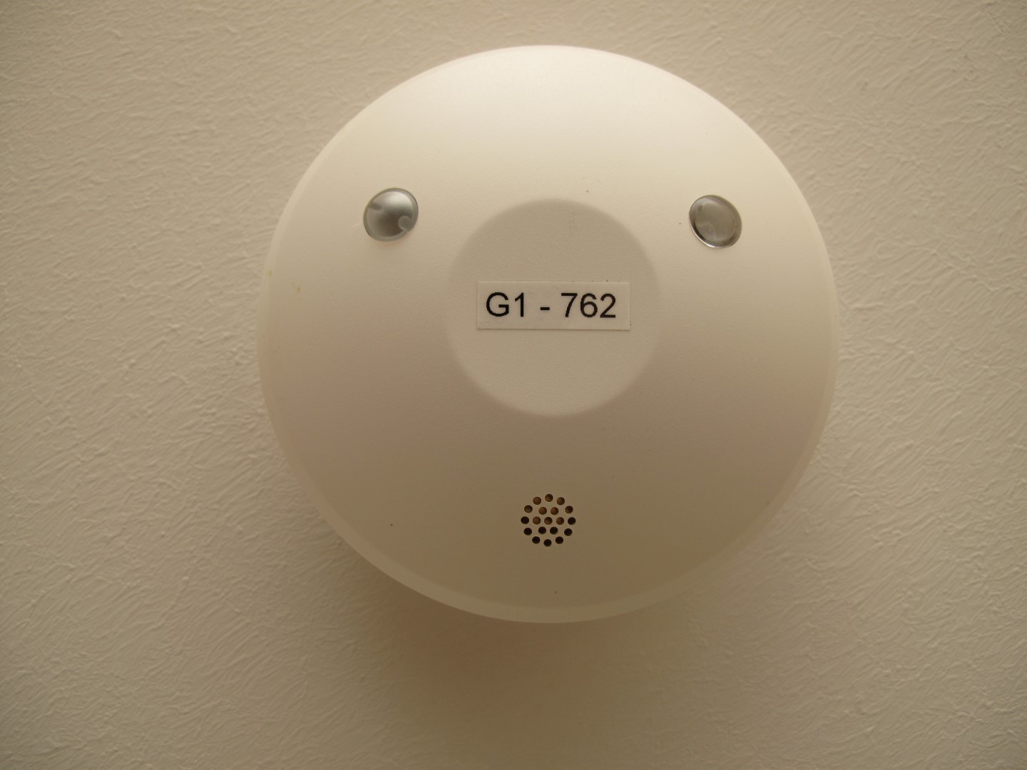

Auf Foto 2 sieht man das Gehäuse von Aussen mit den beiden Funkmelder, welche je zwei Geschosse als Alarm an die ABUS übermitteln (als Feueralarm):

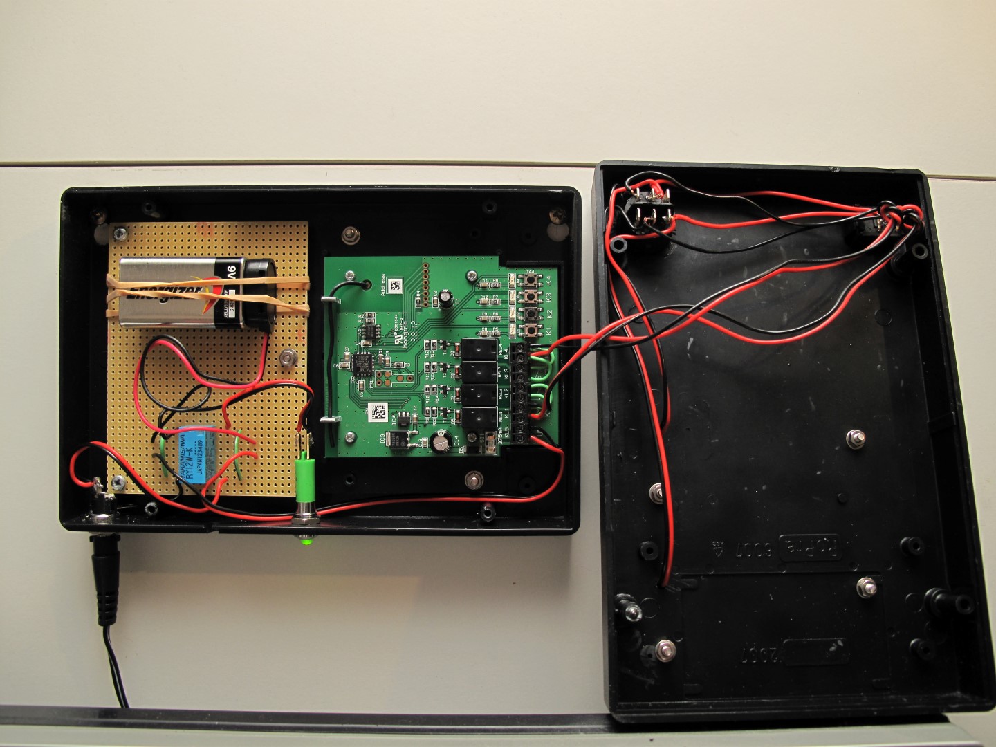

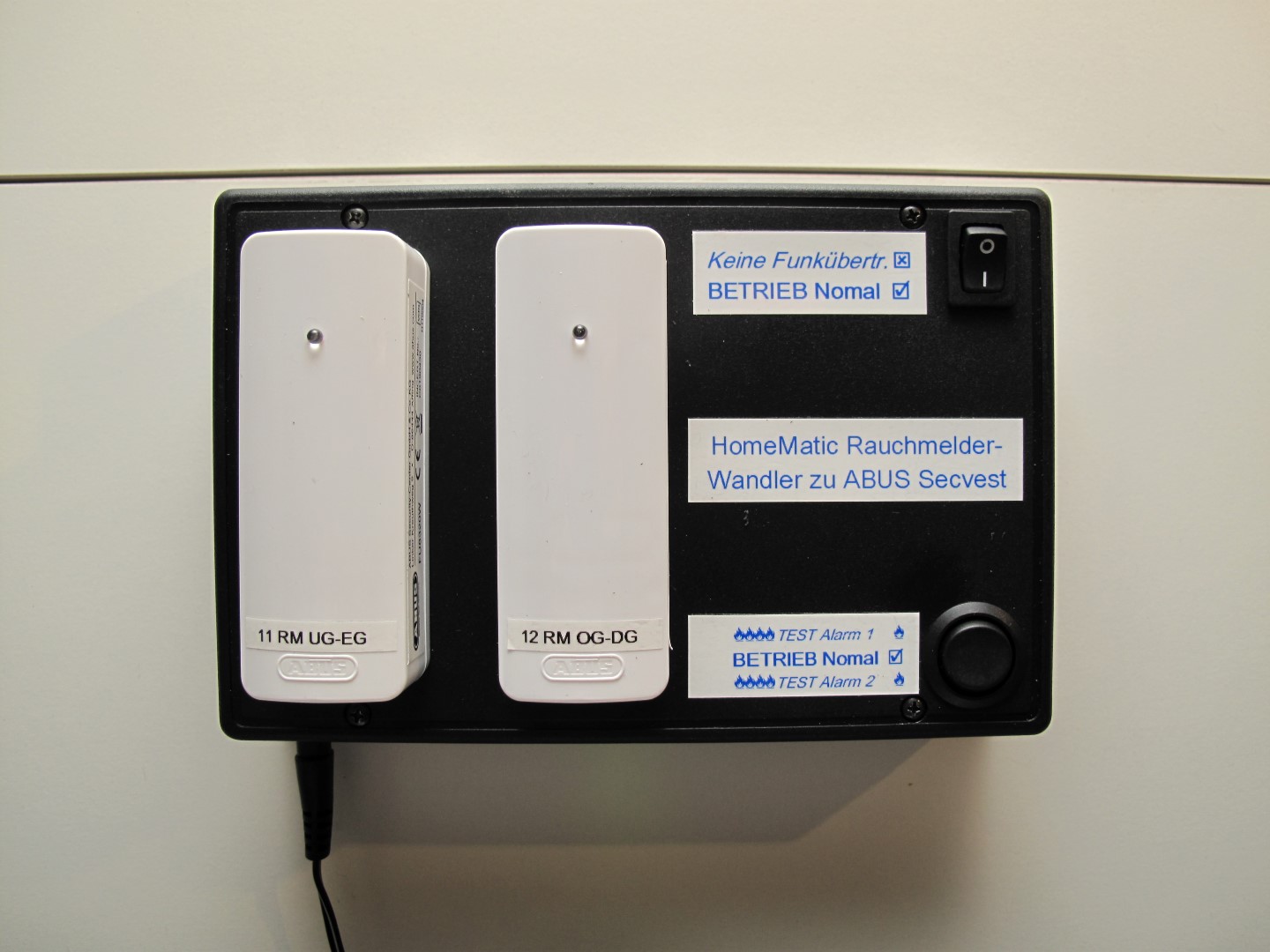

Auf Foto 3 und 4 sieht man die Innereien. Das HomeMatic Modul übermittelt (leider nur im NO Modus) den Alarm an das Funk Öffnungsmodul). Damit auch bei Stromausfall die Übermittlung funktioniert, schaltet bei Stromausfall das Relais und die 9V Batterie übernimmt die minimale Stromversorgung von 30mA der HomeMatic Steuerung:
Damit ich zu Testzwecken einen Alarm der Gruppe 1 und 2 schicken kann, habe ich noch einen Impulstaster eingebaut. Und sollten die Rauchmelder ohne Grund dauernd auslösen, so kann die Verbindung zwischen HomeMatic und ABUS mit einem Schalter getrennt werden.
Die Box steht bei mir im Keller, die Funkreichweite aller Melder liegen im grünen Bereich.
