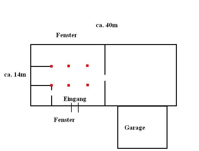

ich bin neu hier und habe ein paar Fragen bezüglich der Absicherung von Kellerräumen in einer Lagerhalle.
Ich plane die Kellerräume in einer Lagerhalle anzumieten um diese als Lagerplatz für mein Gewerbe zu nutzen.
Bisher steht auch noch die Antwort meiner Versicherung aus was die evtl. für Vorkehrungen zwecks Absicherung vorsieht.
Ich habe auch eine kleine Zeichnung von dem Gebäude an sich angehängt.
Der rechte Bereich kann eigentlich unbeachtet bleiben da man nur über den linken Teil hinein kommt und rechts auch keine Kellerfenster vorhanden sind.
Der linke Teil hat oben ca. 9 vergitterte Kellerfenster und unten auf der Zeichnung ebenfalls ca. 8 vergitterte Kellerfenster + eine Doppelflügeltür.
Weiterhin befindet sich unten links ein kleiner Raum wo 2 der 8 Fenster drin sind, über dem Raum gesehen ist eine Niesche.
Die Roten Punkte sind Pfeiler.
Die garage ist weiter nicht zu beachten da diese auch nur von Außen zugänglich wäre.
Ich hatte mir die Absicherung so vorgestellt:
-die Fensterfront oben mit einer Lichtschranke zu überwachen
-ebenfalls die 2 Fenster im kleinen Raum mit einer Lichtschranke
-und die 5 Fenster + Tür mit einer Lichtschranke
-weiterhin die Eingangstür mit Magnetkontakten.
-und den Eingangsbereich Außen mit Bewegungsmeldern
-Alarmsirene bei Auslösen der Lichtschranken
Wäre sowas möglich oder sollte man lieber jedes Fenster mit einem Magnetkontakt versehen?
Entweder würden wir die Kellerfenster von Außen mit Schweißpunkten versehen oder aber von Innen in den Nieschen mit Kanthölzern ca 50x50mm versperren.
Die ganze Anlage sollte dann noch den Status per SMS versenden.
-evtl. Interessant wäre auch noch einen Externen Kontakt der Stromausfall signalisiert über ein Phasenüberwachungsrelais z.B..
Wäre sowas möglich bzw. was könnte man anders machen?

RE: Lagerhalle (Kellerräume) absichern
ein Magnetschalter am Fenster alleine bringt Dir nicht. Sollte der Einbrecher die Scheibe zertrümmern und das Fenster nicht öffnen wird die Alarmanlage nicht anspringen. Daher lege Dir lieber Bewegungsmelder zu und sichere hiermit die Bereiche ab. Eine Moderne Alarmanlage wie z.B. die Secvest 2Way von Abus kann mit einem GSM Modul versehen werden. Dann ruft die Alarmanlage eine von Dir definiere Rufnummernabfolge an und gibt eine von Dir vordefinierten Text ab.
gruß aus Augsburg
Arnold
von Sicherheitsanlagen Arnold
16-03-2010, 07:08
mal abgesehn dass das eine funk alarmanlage ist, wäre der vorschlag von 1muhc5 die fenster mit lichschranken abzusichern natürlich die beste lösung. Dazu noch einige bwm einsetzen bei den fenster und türen
und wen dass natürlich als lagerhalle genutzt wird, würde ich die anlage verkabeln da ich mir das batterie wechseln und ersparen wollte.
und du dich allgemeiner weniger um die anlage kömmern musst.
