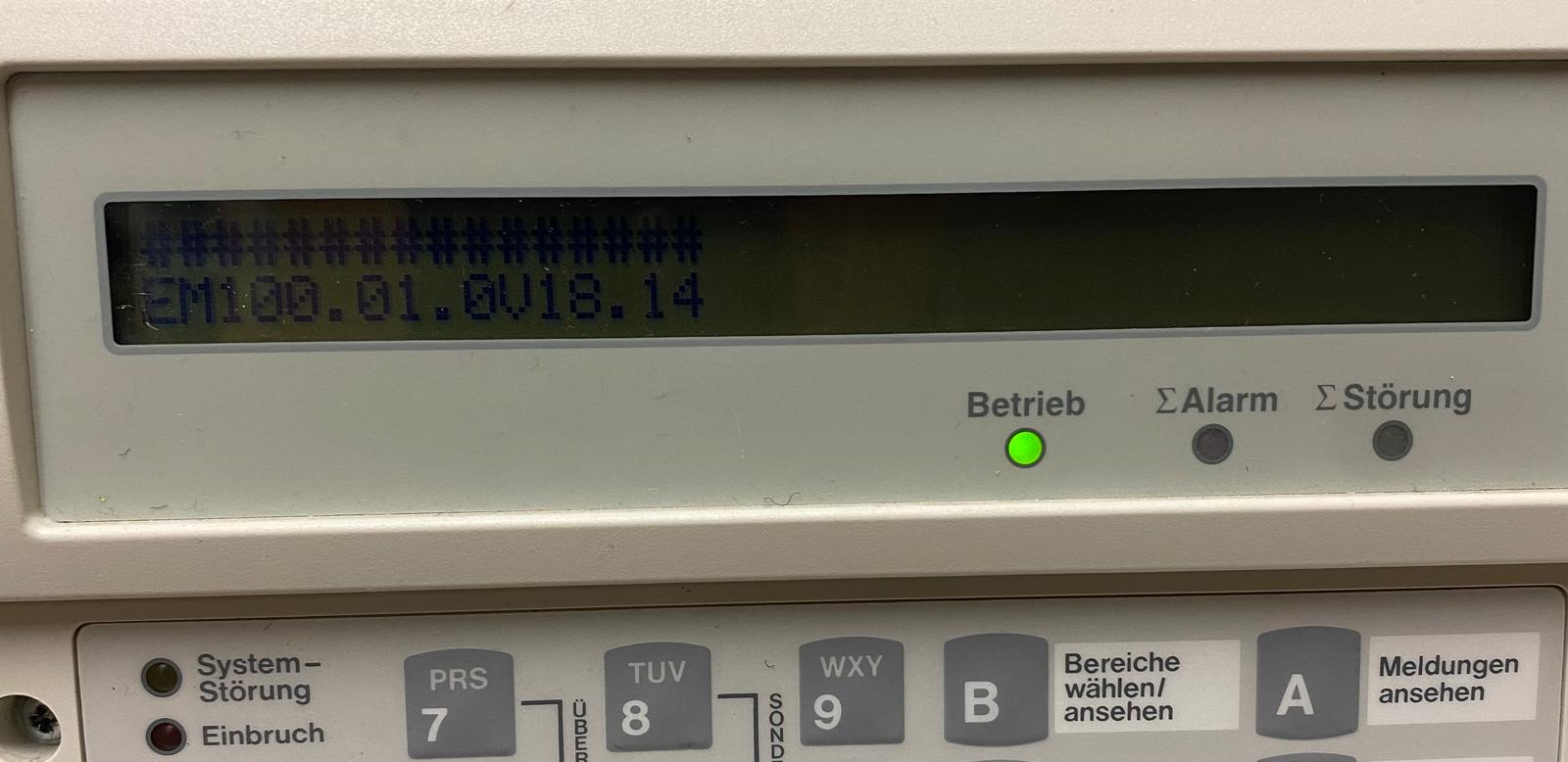

Welche Firmwareversion hat denn deine Zentrale ? Wird nach dem Reset am BDT angezeigt .

Die Version sieht nach v18.14 aus.
