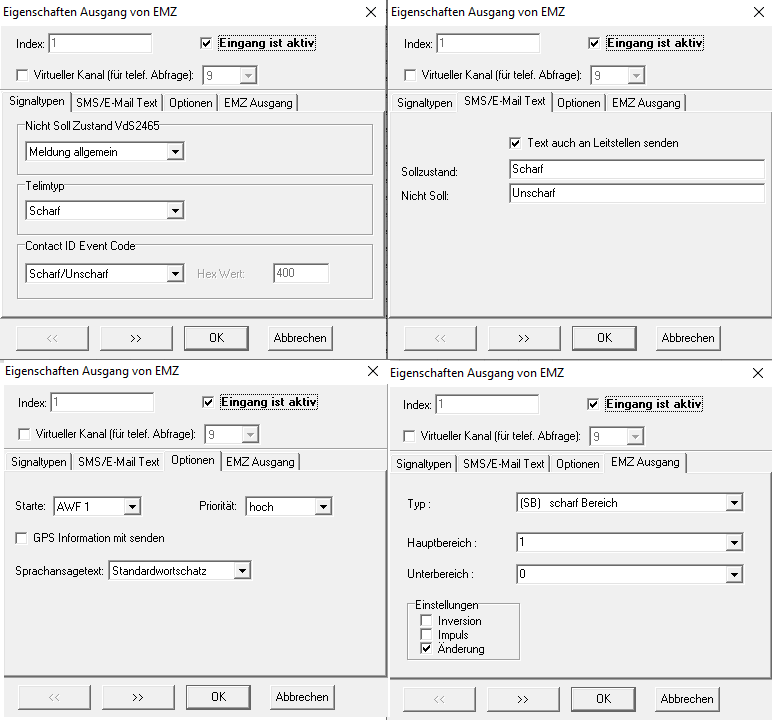

Leider wertet das System vom Wachschutz jetzt die Scharf / Unscharfschaltung als Alarm aus. Siehe Foto.

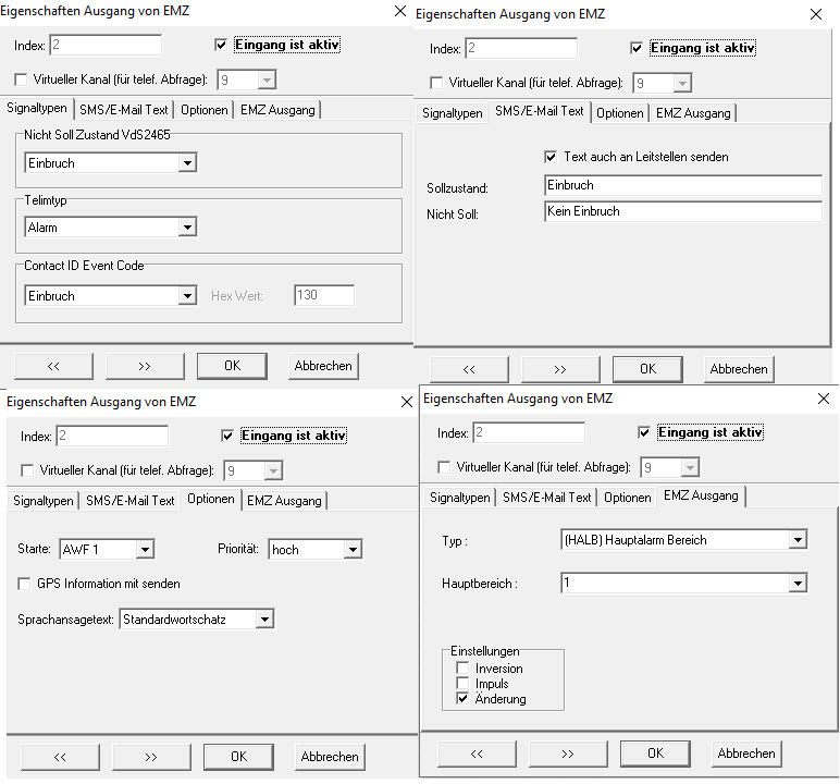

Im Reiter Signaltypen von dem entsprechenden Ausgang habe ich meiner Meinung nach die korrekte Auswahl getroffen. Siehe Screenshots.
Welche Meldung ist denn für die stehende Verbindung relevant? Telim und Contact ID sind es doch nicht. Also kann es doch nur "Nicht Soll Zustand VdS2465" sein. Oder werden generell alle Ereignisse direkt übermittelt? Oder hab ich was übersehen?

[attachment=4258]

Der Signaltyp sollte bei S/U nicht "Meldung allgemein" sein sondern " Sicherungsbereich"

Deine Antwort brachte direkt die Lösung.
Ich habe unter Signaltypen das Feld "Nicht Soll Zustand VdS2465" von "Meldung Allgemein" auf "Sicherungsbereich" gestellt. Im alten Wählgerät stand das zwar auch auf "Meldung Allgemein", hatte aber vermutlich keine Wirkung da über Telim übermittelt wurde. Hätte ich auch selber drauf kommen können. Big Grin
