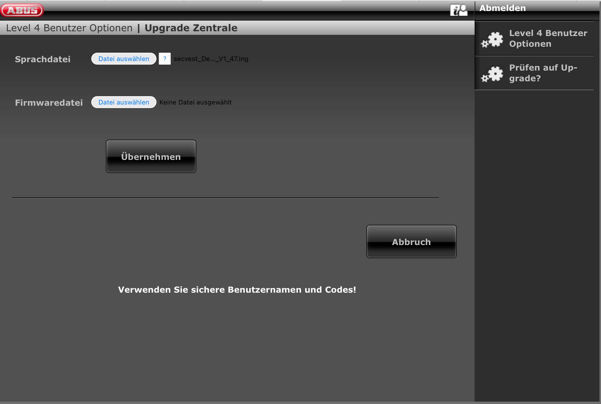

ich versuche meine FUAA50600 von der Version x11 auf die x31 upzudaten.
Ist das direkt in einem Schritt überhaupt möglich?
Die Sprachdatei und die Firmware-Datei habe ich da, aber wenn ich über die lokale IP Adresse, angemeldet als Level4, die Aktualisierung der Sprachdatei v1.47 anstoße, kommt nach längerer Zeit eine Fehlermeldung das ein Dateifehler vorliegt.
Vielen Dank für eure Hilfe und frohe Weihnachtszeit.

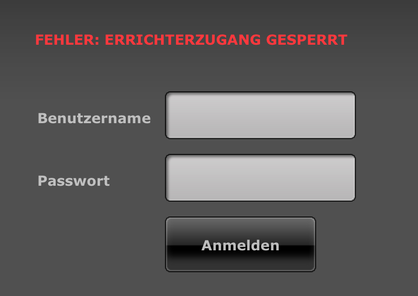

Habe jetzt zwischendurch versucht mich als Errichter anzumelden, aber nun bekomme ich folgenden Hinweis:

Wenn ich jetzt im Heimnetz über die IP-Adresse ins Errichter Menü möchte, kommt die Meldung „FEHLER: ERRICHTERZUGAND GESPERRT“ und ich komme nicht hinein. Als normaler Benutzer geht es.
An der Anlage selbst kann ich mich als Errichter anmelden, habe dort auch ein Passwort für den Fernzugriff vergeben, aber weder in der Kombination
Benutzer Code und Passwort = Errichter Code
oder unter Nutzung des Fernpassworts komme ich als Errichter hinein.
Was machenich falsch?
