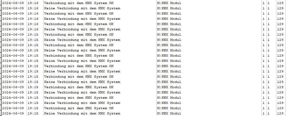

Hab seit ~2018 eine Integra 64+ (ua) mit KNX Modul als GMZ in Verwendung. Seit geraumer Zeit hab ich ein Problem: jedes mal wenn ich am KNX Bus ein beliebiges KNX Gerät programmiere, geht die Integra auf den Fehler: "Keine Verbindung mit KNX Modul" und dieser muss quittiert werden.
Ich weiss, dass die Anlage das NICHT von Anfang an hatte; Der Fehler hat sich irgendwann eingeschlichen und wurde anfangs immer quittiert. Zwischenzeitlich (monate Später, wenn nicht sogar 1-2 Jahre) ist er aber schon ziemlich lästig ...

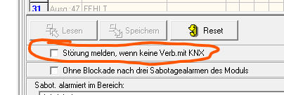

Beim Modul könnte ich die Meldung vermutlich mit "Störung melden, wenn keine Verb. mit KNX" abschalten. Aber eigentlich find ich es nicht so schlecht, wenn die Anlage sich meldet, wenn sie die KNX Verbindung verloren hat.

Ich bin mir ziemlich sicher, dass das KNX Modul die Verbindung zum KNX Bus verliert. Nicht das KNX Modul die Verbindung zur Integra Zentrale.
Einerseits weil die Fehlermeldung schon sehr eindeutig ist (siehe screenhot) und andererseits weil keine Fehlermeldungen mehr auftreten, wenn die Einstellung "Störung melden, wenn keine Verb. mit KNX" (siehe screenshot 2 aus DLOADX) ausgeschaltet ist.

Vermutlich werd ich da jetzt aber keine Materialschlacht starten, sondern die Einstellung einfach ausgeschaltet lassen. Schade - aber deswegen ordere ich grad kein neues KNX Modul.

- in DLOADX KNX Busfehler ausschalten => dann bekommt man es nicht mit, wenn die Integra den KNX Bus verlieren sollte
