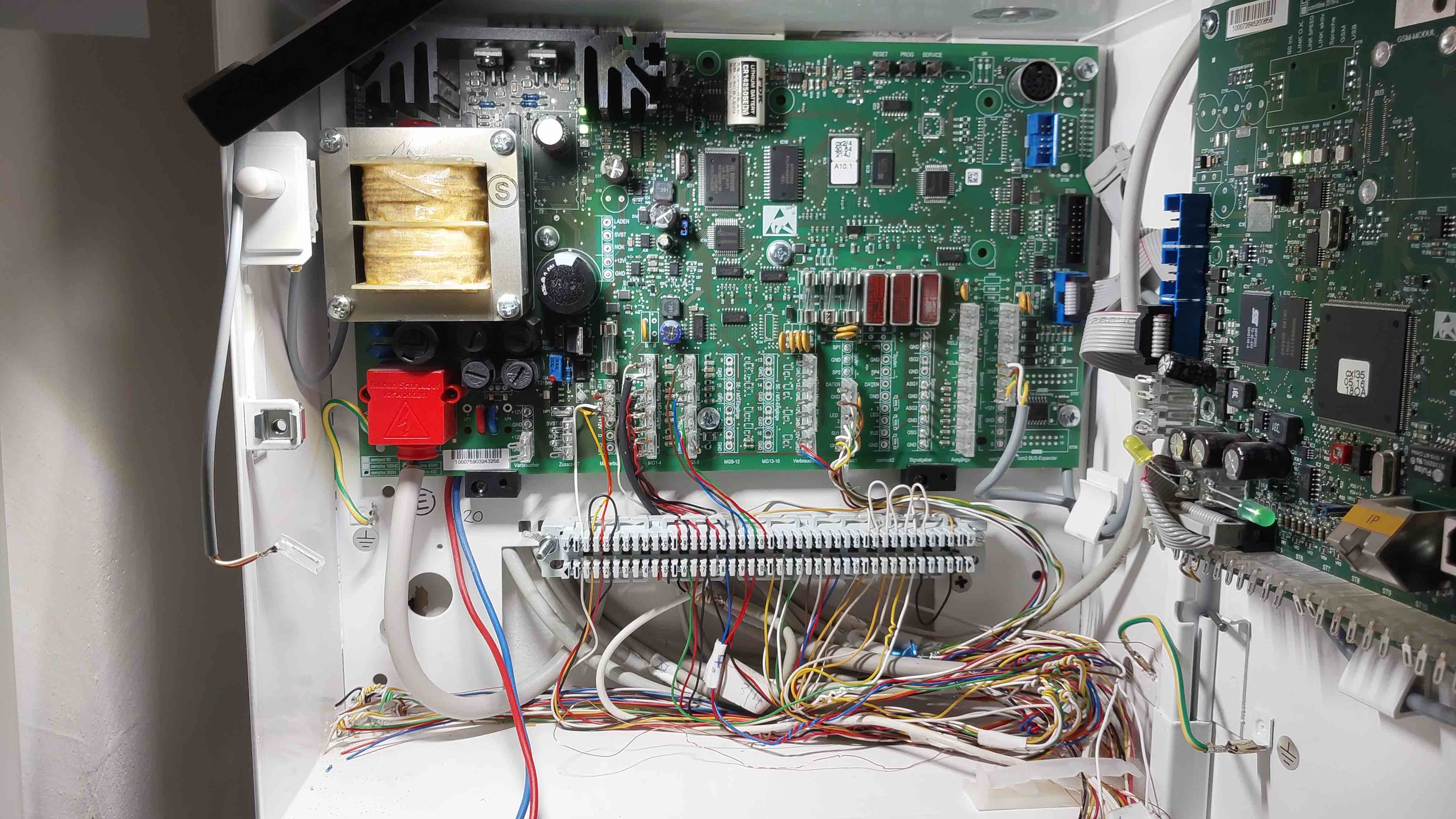

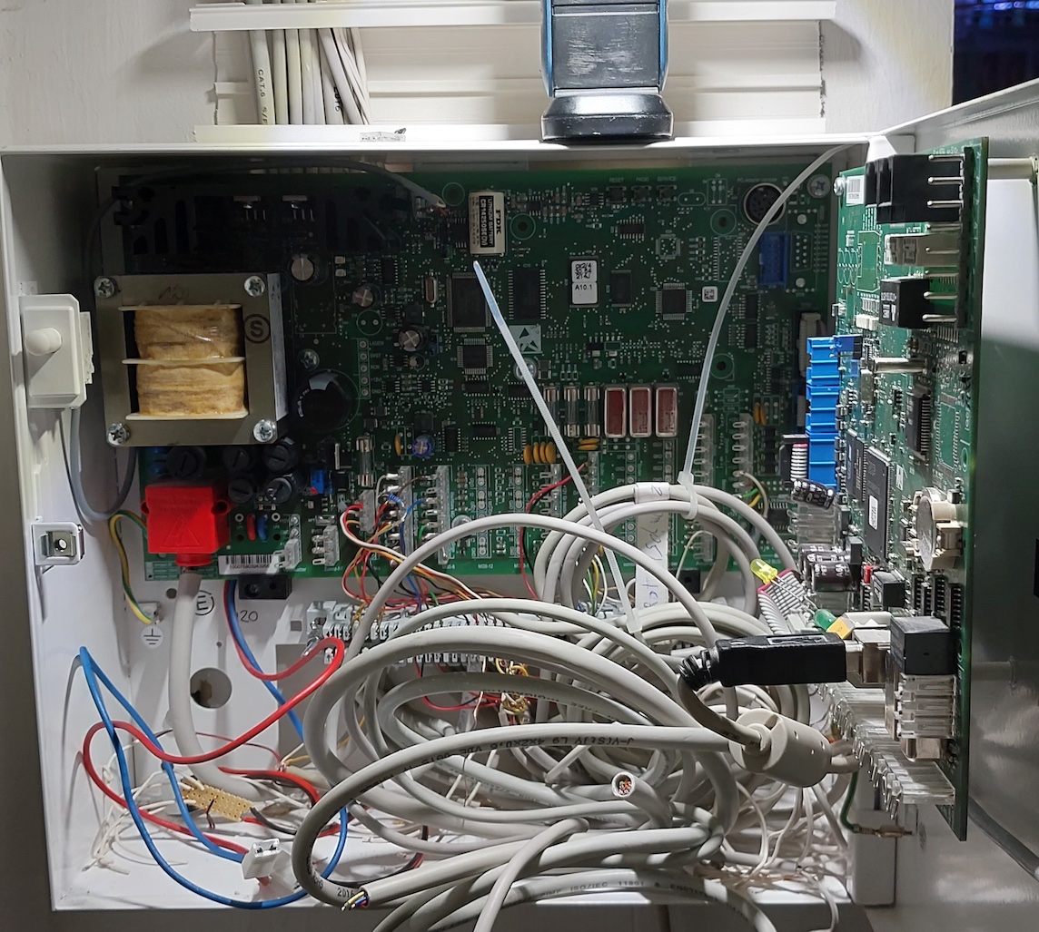

spendiere uns doch mal zur allgemeinen Bewunderung ein Bild der offenen Zentrale :-)

Hhhmmmm, sieht das so aus oder eher so. Falls letzteres, solltest Du das erst mal korrigieren und dann den Fehler suchen.

Das Bild ist nun nach der ersten Fehlersuche. Angepaßt / verkleinert auf die Webseitenvorgabe (max. 500KB).
28-04-2024, 21:45
RE: Alle Eingänge "offen" obwohl geschlossen?
Wunderst du dich wirklich über unvorhergesehene Fehler? Deinem Namen machst du mit der Verdrahtung jedenfalls keine Ehre.....

Sowas habe ich schon lange nicht mehr gesehen...... Dodgy
Wenn das der Zustand nach der ersten Fehlersuche ist, will ich mir nicht vorstellen, wie es vorher ausgesehen hat.
Also, ALLES ab und ORDENTLICH neu! An sonsten wirst Du damit nicht mehr glücklich.
