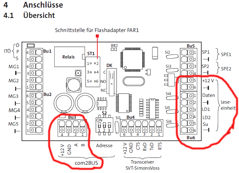

ich würde gerne die Verkabelung für eine complex 400H mit Türmodul comlock 410 und cryplock HF einplanen. Die Angaben in den Datenblättern sind leider nicht ausreichend.
Vermutlich kann man den comlock 410 mit über 4 Adern (com2BUS) mit der complex 400 H verbinden.
Aber wie und mit wieviel Adern verbindet man dann den cryplock HF mit der Zentrale oder dem comlock 410?
Wenn ich so 3 Türen absichern möchte, wieviele Busse werden dann benötigt?
Bin für Infos dankbar!
28-04-2013, 18:47
RE: Verkabelung complex 400H, comlock 410 und cryplock HF
Hallo Strubel01,
von der Complex zum Comlock 410 reicht ein 2x2x0,8mm, du brauchst 4 Adern für den Com2Bus.
Zum Cryplock-Leser legst du ein 6x2x0,6mm, entweder vom Comlock 410 oder von der Complex.An beiden kannst du den Cryplock-Leser anschließen. Schaltpläne liegen der Verpackung aber auch bei...
Für die Türen brauchst du ein Adernpaar für die Sabotage(alles in Reihe schalten), dann je Tür je ein Adernpaar für die Meldung (also 3 Meldegruppen).
Gruß Me1978
