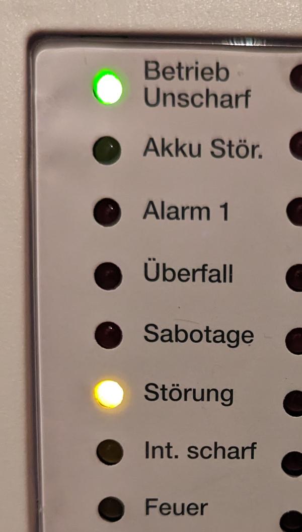

Danke für die erste Hilfe!
Ja, Sabo konnte ich problemlos zurücksetzen (mehrmals sehr lange Off drücken). Auf der platine sind nirgendwo irgendwelche beschriftungen, das macht es schwer einen T7008 zu finden. Im anhang ist ein bild der ganzen platine. Da ist links ein großer schwarzer reset schalter, ist der das? Ich drücke nur sehr ungern irgendwelche reset buttons wenn ich nicht weiß was die machen... Eine Störungs-LED finde ich nicht auf der Platine.... Unterhalb der Anlage ist noch eine "Auswerteeinheit IK-2", mit zwei LEDs: "Betrieb" und "Störung". Hier leuchtet nur die "Betrieb" LED fröhlich grün. Das Gehäuse habe ich noch nicht aufgemacht. (20-12-2023 23:07)AaronK schrieb: Was genau geht eigentlich mit dem weißen Kabel? Warum ist das aus kurzen Stücken zusammengebastelt durch verdrillen und warum hatte der Verantwortliche dieser Idee nicht mal Schrumpfschlauch zur Hand? Siehe vergrößerter Auschnitt im Anhang. Das ist das telefonkabel, und nein, das ist ist nicht aus kurzen Stücken zusammengebastelt... Sieht aber auf dem komprimierten Foto wirklich so aus. |

War doch zu viel los über den vierten Advent, da bin ich erst heute Nachmittag weiter zum basteln gekommen. 27V kommen von der Fritzbox an der Alarmanlage an. Sind nicht die von AVM versprochenen 35V, aber das sollte wohl reichen? Das sind vielleicht 30m Kabel. Das analoge Telefon spinnt rum, das wollte gar nicht mehr, also konnte ich leider nicht den Wahlton überprüfen. (21-12-2023 09:25)funkistnichtalles schrieb: Dennoch würde ich mal im Übertragungsbetrieb die Linienspannung der Telefonleitung messen und schauen, inwieweit die FB Versorgungsspannung zusammenbricht. Wie messe ich die Spannung "im Übertragungsbetrieb"? Woher weiß ich wann die Anlage versucht rauszuwählen? Kann ich das irgendwie triggern? Nach dem Messen habe ich dann eben kurz auf die Reset Taste gedrückt, da ging der Warnton für ein paar Sekunden aus, und dann wieder an. Dann habe ich den Deckel wieder draufgesetzt, und der Warnton ging aus. Oben in der Wohnung war alles bei altem, die Sabotage LED war nicht an. Wenn man Zugriff auf die Anlage hat ist es ja sehr einfach die Sabotage zurückzusetzen! Um das Wahlgerät zu testen haben wir kurz den Alarm ausgelöst. Leider ist kein Ruf rausgegangen. Und nach dem zurücksetzen leuchtet jetzt zum ersten mal (zumindest zum ersten mal bemerkt) die 'Störung' lampe (siehe Anhang). Die leuchtet aber nicht lange, vielleicht 30 Sekunden lang. Danach ist sie ausgegangen, aber als ich dann längere Zeit daneben stand ging sie wieder kurzzeitig an. Vielleicht geht sie an wenn die Wahlwiederholung fehl schlägt? Zumindest ist die Anlage nicht noch mehr kaputt gegangen. Was könnte ich noch probieren um den Fehler einzugrenzen? Kann ich die Anlage richtig vom Strom (und Batterie) trennen sodass die ganzen Kondensatoren sich mal vollständig entladen? Viele Grüße |
